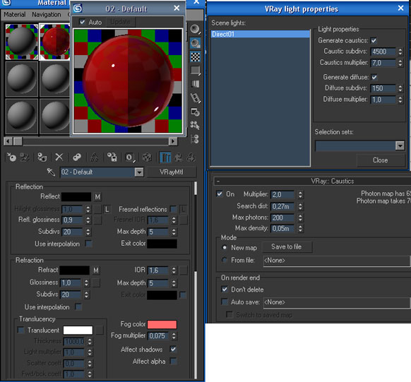

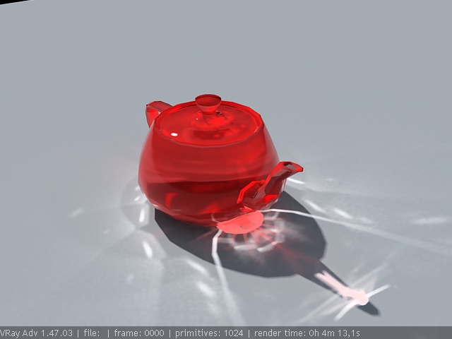

    Bueno creo que hasta aquí todo lo de Vray lo he ido así Milándo rápidamente (no perfectamente ojo que aún me quede por aprender) pero las causticas me han quitado ya mucho tiempo.
    Les pongo a imagen del render, el archivo y los parámetros para ver si me pueden ayudar, esta es una escena estándar parecida al demo de video que estoy haciendo, me pare porque la cáustica no me convenció cómo se veía.
    En fin ayuda a aprender esta técnica por favor.
Nombre: caustica.jpg
Visitas: 550
Tamaño: 115.5 KB
ID: 46816   Clic en la imagen para ver su versión completa.
Nombre: config.jpg
Visitas: 423
Tamaño: 66.6 KB

    Bueno mirando y mirando me he dado cuenta de que la sombra no es de color, mi pregunta es por qué? Le puse tranparent shadow pero no sé qué pasa.

    Vaya me respondo solo eso me pasa por leer a Endora lo que pasa es que no explica que se ve transparente, pero aún el color tienes que dárselo tu en refracción yo pensaba que lo heredaba del Diffuse.

    Chuta compadre, que lo tienen botado por aquí. Me parece que la tetera está muy faceteada y por eso se ve raro, y el maxphoton está demasiado bajo, tal vez no, prueba con luca hacia arriba y el multiplicador también súbelo.
