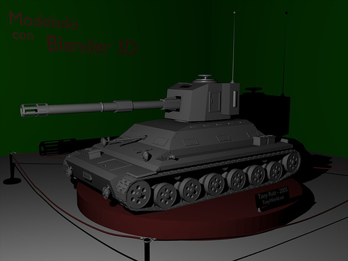

    Buenas, no sé si es el sitio indicado para preguntar esto, pero es el que he visto más conveniente. Estoy intentando animar y tanque parecido al de la imagen (el mío está hecho con 3d Studio Max). Soy un poco novato en la animación, pero se como animar la torreta, su disparo (excepto el humo, que, por más que lo intento no me sale bien) también se hacer que se muevan las ruedecitas y también simular el movimiento del tanque. Pero tengo un problema, las ruedas mueven la correa o oruga, la que no sé cómo animar, no sé si existirá animar con un movimiento predefinido (como una guía), pero si se puede animare así en 3d Studio Max esto seria fácil. ¿o tengo que ir moviendo piececita por piececita tras algunos fotogramas?
    Os agradecería que me ayudarais, y lo del efecto del humo también tengo problemas, si me los resolvéis o no gracias.

    Si te sirve de algo este es un mini-tutorial que hice hace un tiempo: http://members.lycos.co.uk/willky3d/tanktutorial.htm.
    Y un test que hice de la animación (botón derecho salvar como): http://members.lycos.co.uk/willky3d/testpanzer.mpg.

    Gracias por responder, creo que es lo que buscaba.
