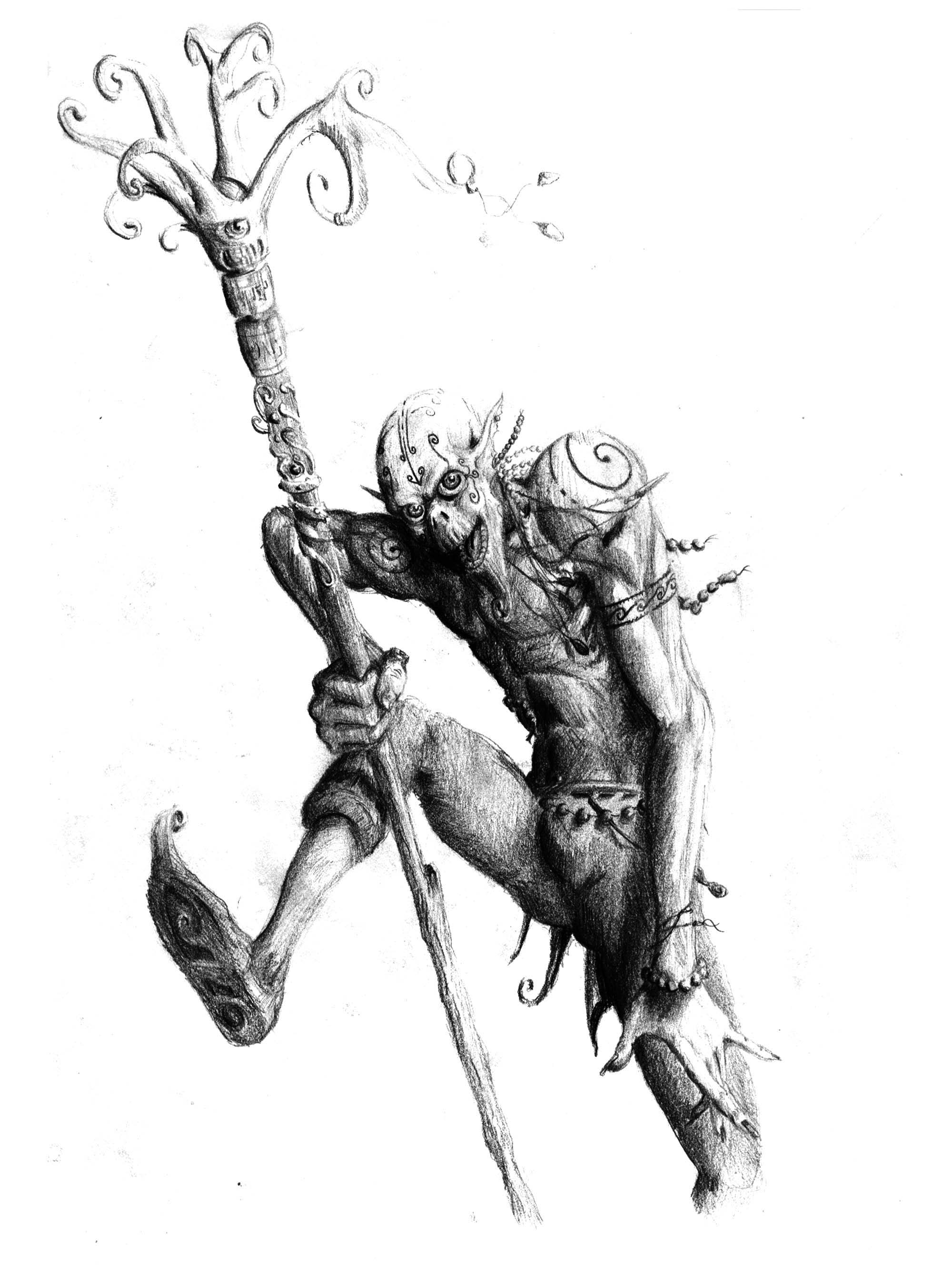

    Hola 3deros. Estoy creando un personaje, ya tengo el diseño, el modelado básico (luego pretendo darle más volumen con el Vray displacement) y distribuidos los seams, pero, cuando llega la hora de texturizar en el Adobe Photoshop no sé cómo hacer que entre las juntas de los seams no se note el cambio en la textura.
    Además agradecería mucho algún enlace a algún tutorial o algún consejo para crear texturas guapas para personajes. Gracias de antemano.
    Edito que me equivoqué al subir las imágenes.

    U está muy chulo, si que se parece al de la ilustración, lo de las texturas es que yo hago como si fuera un dibujo simplemente pinto la malla con el Adobe Photoshop y eso no hago grandes cosas.
