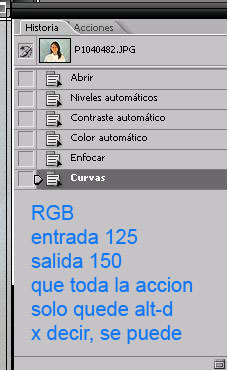

    Como hago esto con Photoshop
    Hola tengo Adobe Photoshop CS 9.0 y quiero hacer que todo lo que ven en la fotografía lo pueda ejecutar con un solo botón.o, por ejemplo, alt-d y me salga todo eso que se ve en la fotografía, o sea como creo esa acción, es que no sé cómo es.

    Si pulsas la combinación de teclas para activar la función curvas y metes los valores a mano tardaras parecido. Yo solo uso las acciones para hacer cosas repetitivas que requieran varios pasos.

    Hola, hay una manera de grabar todo esa parafernalia y ponarla en una tecla, los macros vamos. Lo hice hace unos años con psd5.5.miraré ahora a ver si lo recuerdo. Un saludo.

    Hola, lo he encontrado. Tienes que ir a la ayuda de Photoshop y buscar por acciones. Aquí la explicación desde Photoshop.
    Una acción es una serie de comandos que se ejecutan en un archivo o en un lote de archivos. Por ejemplo, puede crear una acción que aplique un comando tamaño de imagen para cambiar una imagen a un tamaño en píxeles específico, seguido por un filtro máscara de enfoque que enfoca de nuevo el detalle y un comando guardar que guarda el archivo en el formato deseado.
    La mayoría de las operación con comandos y herramientas pueden grabarse en acciones. Las acciones pueden incluir detenciones que permiten realizar tareas que no se pueden grabar (por ejemplo, utilizar una herramienta para pintar). Las acciones también pueden incluir controles modales que permiten introducir valores en un cuadro de diálogo mientras se ejecuta una acción.
    Tanto Adobe Photoshop como imageready incluyen una serie de acciones predefinidas. Puede utilizar estas acciones como están, puede personalizarlas para satisfacer sus necesidades o puede crear acciones nuevas. Consulte para cargar un conjunto de acciones.
    En Photoshop, las acciones se almacenan en conjuntos para facilitar su organización.
    Las acciones son la base de los droplets, que son pequeñas aplicaciones que procesan automáticamente todos los archivos que se arrastran hasta el icono. Consulte acerca de los droplets.
    Una cosa que recuerdo es que tienes que hacer todo el proceso una vez manualmente, para que este se vaya grabando, luego eliges una tecla y ya.
    Bueno, léete esto, suerte. Un saludo.

    Extracto de la ayuda del Adobe Photoshop.
    Para crear una acción: Abra un archivo, en la paleta acciones, haga clic en el botón acción nueva o seleccione acción nueva en el menú de la paleta, introduzca un nombre para la acción, (Photoshop) seleccione un conjunto en el menú emergente.
    Si lo desea, defina una de las siguientes opciones o ambas:
    Asigne un método abreviado de teclado a la acción. Puede seleccionar cualquier combinación de una tecla de función, la tecla Control (Windows) o la tecla comando (Mac os), y la tecla mayúsculas (por ejemplo, Control + mayúsculas+f3), (Photoshop) asigne un color para visualizarlo en el modo de botón, haga clic en grabar. El botón grabar de la paleta acciones se vuelve rojo.
