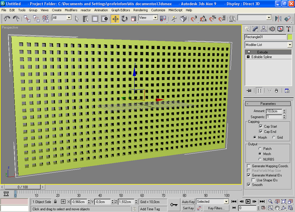

    Ahora ya te entiendo perfectamente José, no se en principio como dices no debería haber problemas (salvo por la complejidad del objeto y que se le atragante a max) yo solo he tenido problemas de ese tipo (con varias Splines en un forma) en dos ocasiones:
    1.- Si las Splines no son coplanares. Quizá al copiar algún cuadrado se te haya ido hacia delante o hacia atrás, fuera del plano del contorno del muro.
    2.- Si alguna de las Splines se te ha quedado abierta. Aunque como según dices estas copiando resulta poco probable.
    Comprúebalo, sino seguramente sea un problema de complejidad.
    Acabo de hacer una prueba, es un rectángulo con una matriz de rectángulos pequeños, en total hay unos 650. Asociados y extruidos. En principio me funciona bien (lento al hacer las operación, pero ha salido), también es cierto que mis Splines tienen solo 4 vértices cada una, me imagino que las tuyas serán más irregulares. Un saludo.
