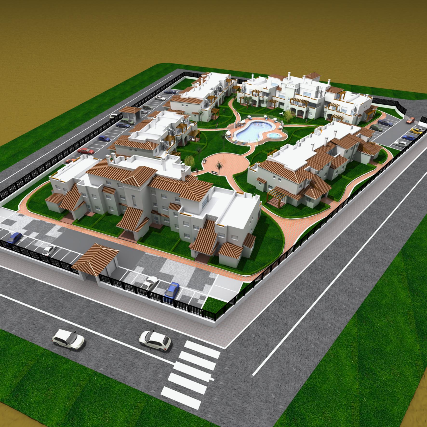

    Esta escena es de un proyec, que estoy terminando, tiene algo más de 6.300.000 polígonos el equipo con el que trabajo es un Pentium d a 3 Ghz y tengo una Quadro 1400 FX y con este equipo los visores se mueven de lujo, también tengo un portátil Centrino a 2 Ghz (que corre como un diablo, corre más que muchos Pentium 4 a 2,8 HP)con una Radeon x700 y no puede con los visores ni de coña.
Nombre: GENERAL15X15_4.JPG
Visitas: 183
Tamaño: 430.9 KB

    Yaco, una pregunta: que software usas y como modelas? Te lo pregunto porque yo he hecho una urbanización como esa no hace mucho (quizás algo más grande incluso) y no he llegado a los 2 millones, más de 6 me parece una pasada.

    Uso AutoCAD solo para elevar las plantas a 3d y luego max para todo lo demás. Lo que yo creo que ocurre con esta información para que de tantos polys es que casi todos los árboles son malla y todos los setos también, tome esa decisión porque si metía muchas librerías RPC el render me daba error, no sé porque, puede que solo se puedan utilizar un número limitado, no lo sé.

    Por lo visto, el 3ds Max es el que más rendimiento saca en modo shaded con los Maxstreme (una gran ventaja esos drivers), aunque no entiendo bien el bajón que pega luego moviendo en wireframe. XSI queda en segundo lugar en todas en modo shaded y solo gana en wireframe en todas.
    Por cierto, con una quaddro tan potente, el rendimiento es tan bajo con solo medio millón de polígonos? Creía que esa quaddro podía mover sin problemas escenas con más de 3 o 4 millones de polígonos.
    Según la Quadro FX4500:
    Max alámbrico:
    100.000 caras + 1 luz = 161,7 f/s.
    500.000 caras + 1 luz = 63,8 f/s.
    Xsi alámbrico:
    100.000 caras + 1 luz = 123,2 f/s.
    500.000 caras + 1 luz = 85,8 f/s.
    Max solido:
    500.000 caras + 1 luz = 71,5 f/s.
    Te parece poco 71,5 f/s con 500.000 triángulos? Equivale a 35.750.000 triángulos por segundo (reales).
