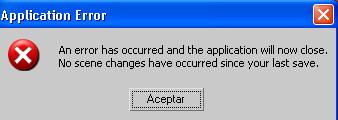

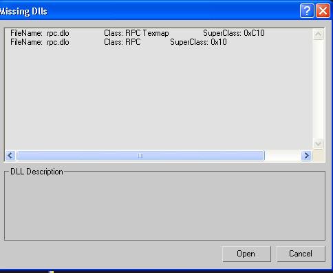

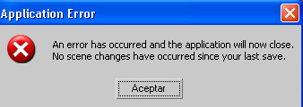

    Vaya, justo tengo el mismo problema, primero, al abrir el archivo me da este mensaje:
    Y después aparece este error:
    Vaya, y cuando desinstalo en 3dsmax y lo vuelvo a instalar continúa el error, ojalá alguien sepa porque pasa esto, muchas gracias.

    El primer error, es un error por falta de dlls, en concreto alguna del paquete de RPC, ves a la página de Archivision y bájate el último plug-in, el segundo es más peliagudo ya que es un error fatal de la aplicación, y puede ser por muchas cosas, pero vamos empieza por lo que te digo y luego a ver qué pasa.

    Hola, lo del RPC es una chorrada comparado con el otro. Yo estuve con un cartel de estos sobre los plgins de Real Flow 4.meses, no pasa nada.
    El segundo error, como dicen arriba, se puede deber a muchas cosas. Para empezar, si usas 3dsMax 8, trata de conseguir el service pak 2 y si es el service pack 3, mejor. También mira la Ram que tienes y no uses otra aplicación cuando renderizas.
    También, asegúrate que tienes OpenGL como controlador de max y no los otros. Suerte.

    Si era eso. Gracias, lo cambié a OpenGL y ahora no me da errores. Si me aparece nuevamente sería sospeechozo, pero hasta el momento no me a aparecido, (y ojalá no aparezca más). Gracias.
