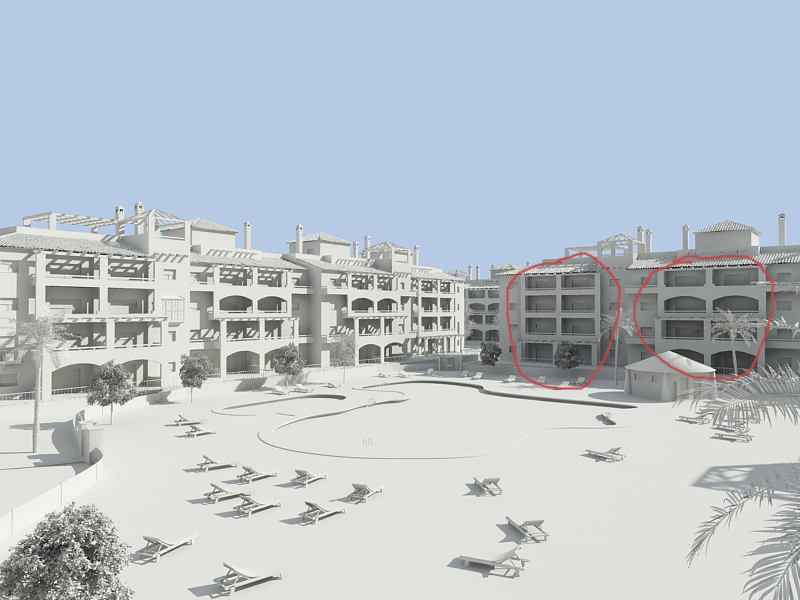

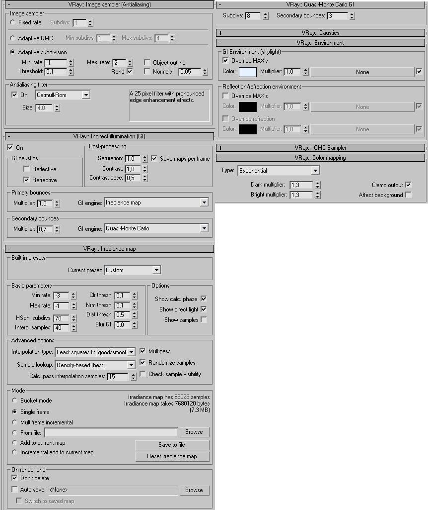

    Hola a todos, llevo un tiempo intentando mejorar la iluminación de esta escena, el caso es que hay zona (las que están marcadas)que no me convencen para nada y no consigo mejorar. Hasta aquí llegan mis conocimientos. Me gustaría que me ayudarán a seguir mejorando, sé que por aquí hay auténticos maestros del tema y la verdad que alucino con ver vuestros trabajos. Gracias de antemano y espero vuestra ayuda. Saludos.

    Deja el dark múltipler y el bright múltipler en 1. Y prueba. Si no te mola, deja el dark en 1 y el bright en 1.1 o 1.2.
    O mejor aun, quita el exponential.
    Pon linear, y deja los dos en 1.
    Y oscurece un poco el azul del environment. Saludos.

    Pues yo no veo que esté mal. En cuanto pongas materiales, no creo que esa zona se note tanto.
    922
    Se me atraganta la iluminación
    Eso es cierto IkerClon, yo nada más verlo he pensado que estaba bien, pero a lo mejor a el no acaba de convencerle y lo que he hecho ha sido posibles variaciones de maneras de configurar la iluminación. Saludos.

    Hola de nuevo, gracias Fidelmg por tu aportación, en Color Mapping uso exponencial porque con linear se me contrasta mucho la escena y no me gusta nada el resultado, será que no se usar linear multiply. Si es que soy un paquete. Gracias a ti también IkerClon por estar siempre ahí, aparte de eso. ¿veis algo en la escena que pueda mejorar? Gracias de nuevo y saludos.

    Pues de momento va muy bien. Ves publicando los avances. Saludos.

    Muchas gracias Fidelmg, tendré en cuenta tus palabras ya iré publicando avances. Esta vez probaré con linear ya que mi primera escena la hice con exponencial y quiero dominar un poco estas dos opciones. De todas formas, sigo abierto a posibles mejoras de la escena. Gracias a todos y saludos.
    922
    En general se suele usar linear para exteriores y exponencial o Hsv exponential para interiores, aunque esto no es dogma de fe. Saludos.
