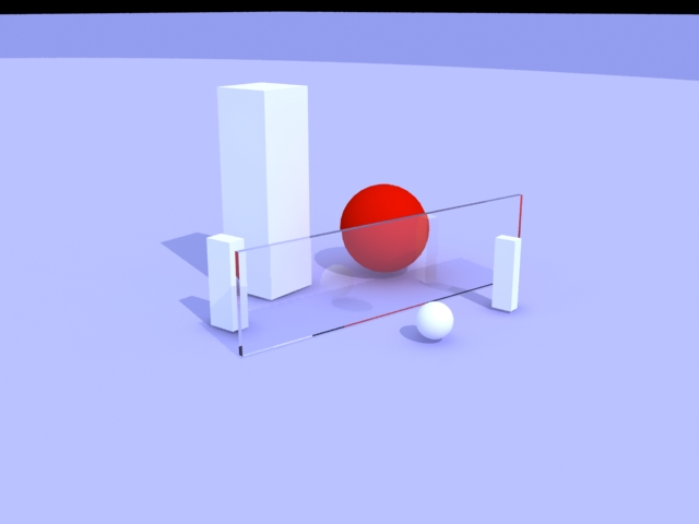

    Cristina, no sé si estarás por ahí, pero quiero preguntarte algo, (Cristina ou otros). El cristal al ácido del hilo de arriba es muy bueno, pero me temo que los tiempos de render al aplicarlo a toda una fachada son inviables. Con el default podía simular esto, sin calidad, pero rápido, en Vray no sé cómo.
    Para colmo hago pruebas en pequeño y me sale fatal, me estoy rompiendo los cuernos.
    Mis dudas son:
    -Alternativas al cristal ácido más ligeras para Vray.
    Que pasa en la escena adjunta? Artefactos en el suelo y hasta un poco quemada con una direct a solo 0,3 de intensidad, + un pase de -3-2, no he tocado nada más.

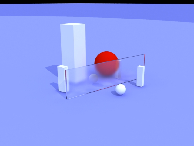

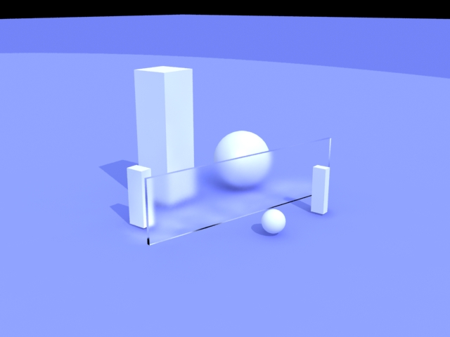

    En vista del éxito continuo solo. Ahí van dos nuevas, una con 0,9 glossiness (el blanco del suelo no acaba de estar bien y el tiempo es asumible solo para escenas pequeñas) y un intento de algo similar (¿porque intentando un simple tintado en blanco con el Fog mult, y sin Glossy no se tinta como el azul del tutorial---http://www.Alzhem.com/sub1/tutoriales.htm---?)
    Translucency parece que podría hacer algo, pero también carga mucho, seguiré probando, algún consejo? Saludos.

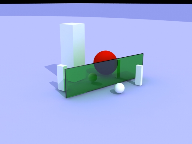

    Verde y blanco tintados con el Fog mult, evidentemente en el blanco este efecto queda muy débil. Pues nada, a hacer renders de 3 días con glossiness.

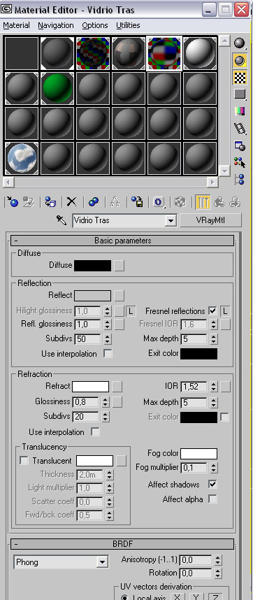

    No estas solo Dixan. Bueno, he echado un vistazo rápido. Para economizar tiempo de render en el glossiness de la refracción pon menos subdivisiones que 20 son muchas.
    Y si lo quieres economizar aún más activa use interpolation y luego en el mismo editor de materiales, abajo del todo tienes los refract interpolation settings para darle mayor o menos calidad a la interpolación.
