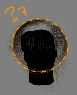

    Buenos días. Estoy dándole patadas al tema de los pelos. Mi gran archienemigo. Muchos de mis pequeños proyectos personales se han ido a la m***a por los pelos.
    Pregunta genérica.
    Alguno tiene por hola alguna ayuda respecto el paranoico y surrealista funcionamiento de este apartado del XSI. He intentado investigar de forma autodidacta mediante el sentido común. Pero está claro que los diseñadores de este paquete, no usaron la lógica humana para su engine de pelo. Por internet no encuentro ningún tutorial o ayuda que valga la pena (todos se quedan en lo más básico. Seria como encontrar un tutorial de max que te enseñara a modelar una tetera, usando primitivas, claro, patético).
    Pregunta más especifica.
    Dejando de un lado que obviamente resulta un trabajo de chinos hacer un peinado. Lo curioso es ¿porque cuando le pongo al engine que los pelos colisionen con x objeto. Se empeña en que ese objeto es una pelota? En los demás apartados de XSI, hay una pestaña en donde puedes indicarle como es la malla para calcular colisiones (vulgarmente conocido como proxy). Sin embargo, en el tema del pelo, esta opción es meramente decorativa. No importa lo que indiques, siempre colisionan con una pelota.

    Macho, ni idea, yo tampoco he podido nunca con los pelos de XSI salvo para usarlo de césped, lo siento, espero que si lo averguas pongas aquí como, porque a mí me pasó lo mismo que ha ti una vez.
    Después ya no.

    Yo si lo he usado, pero para una imagen no una animación. No recuerdo haber tenido muchos problemas para utilizarlo. Hay dos formas de hacerlo, por curvas o por polígonos. Yo usé polígonos por que daba bastante más control, incluso se puede aplicar un mapa para indicar las partes donde nace el pelo, etc. Lo que hice fue ir haciéndolo por clusters, así resultaba más fácil peinarlo. También creo recordar que tenías que tener en cuenta las subdivisiones aplicadas a la malla, etc.
    El Shader que usé fue Muhair, era más rápido y quedaba mejor que el que traía el XSI en la versión 4.2. http://animus.brinkster.net/index.html.
    Aquí te dejo un par de enlaces por si te sirven, aunque seguramente los has visto ya. http://www.rafael3d.com/tutoriales/hair_tutorial1.php
    http://www.rafael3d.com/tutoriales/hair_tutorial2.php
    http://www.evermotion.org/tutoriales.../hair_dynamic/.
    Respecto a las dinámicas ni idea, no las utilicé.

    Ok, gracias Shazam. Conocía la página, pero con el sofoqonzio ni se me pasó por la cabeza darle un vistazo. Parecen ser tutoriales mucho más completos de los que abundan por la red. Es, pero al menos ahora tener una mejor aproximación a donde dar mis palos de ciego.
    Por ahora ya estaba testeando en jugar con 100 pequeños Grids de 1*x polígonos con mapeados y opacidad. Pero a la larga el render es igual de costos o y el resultado no tan bueno.
    Edit : bueno Shazam, recuérdame si algún día nos vemos en persona, que te pago una cervecita/cola/cafe. Esos tutoriales no creo que me solucionen la vida, pero si al menos más de la mitad de problemas que tenía hace 2 horas con el maldito Hair.

    Yo no veo tan caótico el control de los pelos del XSI, al menos en la 5.0, que en la 3.5 y 4.2 sollo me daban errores, pero ahora, incluso viendo la propia ayuda de la ventana me aclara mis dudas, de todos modos estos tutoriales vienen de escándalo.
    Lo de la colisión no lo sé con seguridad, lo miraré, que ahora mismo estoy en el trabajo.
    Además, estoy haciendo un personaje que también lleva pelo y estoy toqueteando las opciones.

    Llebo ya una buena jornada intensiva de tutoriales. La verdad es que en cuando logras pillar su lógica de funcionamiento, no es tan complejo. Pero vamos, que mientras no entras en su onda, es para volverse loco.

    ¿has visto si hay alguna forma de hacer mechones? (a parte de la de hacer clusters de pelo individuales).

    No. De todos modos, los pelos que estoy haciendo ahora no lo he necesitado.
    Una vez, para ahorrar tiempo de render y de simulación, hice el pelo a base de superficies con texturas de pelos y muchos canales alpha para la Occlusion, después les apliqué la simulación de tela, que controlo mucho más y que siempre de el mismo resultado. No quedaba del todo mal, pero lo hice como ejercicio, nunca acabé usándolo.

    Esa misma segunda opción, también la he testeado. Al final la aparté porque el tiempo de render se alargaba mucho (acercándose caso al de los pelos) y el resultado no me quedaba muy bien.
