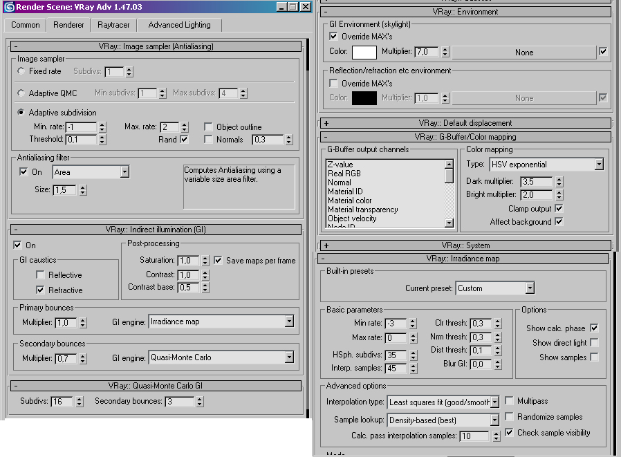

    Eso es lo que he puesto si no me acuerdo mal. Tiene una direct en el exterior y luces Vray en el interior, una por cada zona, salón comedor, cocina, hall, y estudio (arriba).

    Por que bajaste los rebotes secundarios? Bueno, quizá puedes subirle un poco la calidad a las luces, a 15 por ejemplo, y el mapa de fotones también podría ser, pero me inclino más por la calidad de las luces.
    Otras cosas, me parece que el mapa de la mesa está un poco grande y los sillones lucen como plásticos. Creo que además de la luz, deberías trabajar un poco más las texturas.
