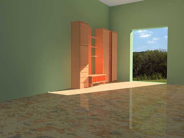

    Hola, mi problema es que me sale dentada la sombra en el piso, ya probé todos los filtros y ninguno la soluciona. La escena está renderizada con el Scanline de 3ds Max 5, una luz IES Sun con sombra Raytrace, el piso tiene una reflexión Raytrace, alguien sabe ¿por qué sale así la sombra?
    Ah también subí el tamaño de la imagen y lo mismo sale dentada la sombra. Gracias por las respuestas.

    ¿Comprobaste en la ventana opciones de RayTrace si está activa la alisación? Saludos.

    Además de lo que dice Lexus, baja los valores de la alteración y sube el tamaño en los parámetros de mapa de sombras. Aprovecho para mandarte un saludo y desearte mucha suerte.

    Acabo de recordar que ese problema me ocurrió también a mí, y es cierto, solo ocurre con las sombras Raytrace. Te diré cómo se soluciona (o como lo solucioné yo y queda perfecto):
    Vas al editor de materiales y buscas el/los material/es sobre los cuales se proyecta la sombra (en tu caso, el piso), y activas el muestreado de 3ds Max para el/ellos.
    Para más datos es la persiana super muestreo (debajo de parámetros extendidos) y puedes elegir cualquiera de los muestreadores que hay allí (el estrella de max 2.5, que es el que está por defecto, funciona bastante bien).
    Posdata: no conviene activarla para más materiales de los que se hallen involucrados con la sombra/s dentada/s ya que retarda el render. Saludos.

    Pues tienes toda la razón Lexus, active eso y el tema se terminó. Eso sí, el tiempo se fue mucho más, como 5 veces más. Saludos.
