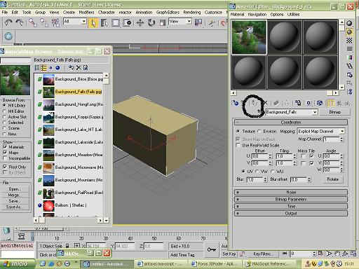

    Aquí os mando las captura. Por lo que tengo entendido debería activarse el icono que he señalado cuando puedo aplicar una textura, pero nada, con los (*.jpg) no hay manera, os agradezco la ayuda.

    No, no puedes aplicarle un mapa directamente a un objeto. Por ej, dentro de un material standard de max, en el canal Diffuse carga tu bitmap que quieres aplicar.

    Por fin, muchas gracias a todos.
