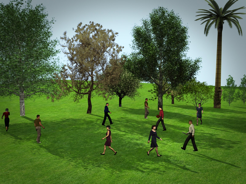

    Aquí os adjunto un cacho de escena, para que veáis cómo la sombra de un árbol se ve como una línea recta, sin extensión.

    El problema con los RPC es que según les de la luz(dirección) se ven como una línea tal y como comentas. Yo creo que el tipo de sombra que metas no influye nada. Yo dejaría las Vray y metería un plano con la máscara de la sombra junto al RPC para que la proyectara, tu problema se solucionaría, prueba y comenta.

    Te conteste en otro mensaje que tenias, las sombras pueden ser Vray, a mí no me dan problema, activo en las propiedades del RPC que den sombras y en la configuración de la fuente de luz incluyo los RPC que están excluidos por defecto.
