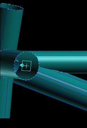

    Hola. Veréis es que tengo que modelar la unión de 6 barras de un chasis tubular, lo intenté hacer en patran, que es el programa con el que estaba analizando, pero me hace una chapuza.
    Me podríais explicar cómo puedo hacer las intersecciones y eliminar los sobrantes, por ejemplo, en Proe¿o si es más fácil en algún otro programa (que luego me pueda exportar un.igs).
    Os adjunto una captura de lo que había hecho en patran, para ver si me podéis ayudar. Mil gracias.

    ¿Son barras macizas o tubos huecos? En el primer caso, la cosa no tiene ningún misterio. En el segundo, yo haría en dos pasos:
    1º unir tres barras macizas que se crucen en sus centros perpendicularmente.
    2º restar el volumen de tres barras macizas de diámetro menor que las anteriores, posicionadas analogamante, no debe ser muy difícil de hacer con cualquier programa de Cad. Por lo que he visto en Google, patran debe ser algo tipo ansys. En ansys tampoco es muy difícil de hacer esto, espero haberme explicado bien. Suerte.
