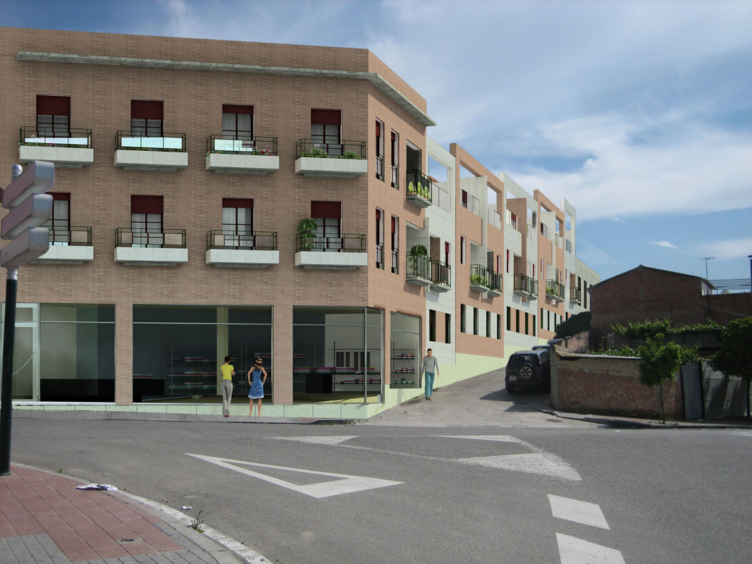

    Hola a todos. Aquí os presento mi último trabajo, con el que he jugado un poco con la fotografía original del solar, contadme a ver qué os parece. Hasta luego.

    La verdad es que te falta mucho por mejorar la imagen, primero empieza fijándote en la fotografía, porque si quieres integrarla bien tienes que ver de dónde proviene la luz y en que cantidad, en la fotografía la luz viene de detrás y en tu render la as puesto por la derecha, y baja la intensidad de la luz, primero haz eso. Después seguiremos con el modelo, texturas.
    387
    Fotomontaje
    Completamente de acuerdo con Damiles. Además, esos peatones ahí pegados. Y esa isleta de la carretera. ¿esta así pintada?
    No se yo creo que le falta curro. Ánimo y adelante.
