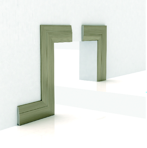

    Hola, tengo un problema que seguramente alguno de vosotros me ayudará a resolver. Tengo unos renders en tif, guardados en RGB. El problema es que debo usarlos en FreeHand para imprimir (en imprenta) y al pasarlos a cmyque en Adobe Photoshop y una vez importados me salen con una tonalidad que no tiene que ver en absoluto nada con los renders originales. Lo he imprimido para ver si era un problema del FreeHand, pero en el papel continúan teniendo el mismo tono que veo en FreeHand. Donde está el error? Debo guardar las imágenes de alguna manera especial? Gracias por vuestra ayuda.

    Veis? Cuando la cuelgo también sale defectuosa. Juro que en Adobe Photoshop se ve bien. La colgaré en RGB a ver com sale.

    En la hache, sobra. El problema que dices me suena a la conversión a CMYK, hay colores que no se ven iguales en RGB -> CMYK, no entendí bien: abres la imagen en Adobe Photoshop, la conviertes a CMYK y ya notas una diferencia?

    Cuando cambio de RGB a cmyque en Adobe Photoshop, la imagen la veo igual, es cuando la importo a FreeHand que pierde la apariencia original de colores. Gracias.

    Que versión de FreeHand usas? A partir de la mx o la 10 consiguieron corregir más o menos ese problema, en las versiones anteriores es normal que te pase eso, no sé por qué demonios el FreeHand representa de forma incorrecta los bitmap, tal vez sea porque se trata de un software vectorial, de todas formas, no te preocupes, aunque en la pantalla del FreeHand veas ese cambio, la imagen será como la versión que podías ver en Adobe Photoshop, haz una prueba de impresión si quieres (imprime el documento desde Photoshop e imprime después el mismo documento, pero desde el FreeHand, veras que no hay diferencias). A mí también me ha pasado. Un saludo.
