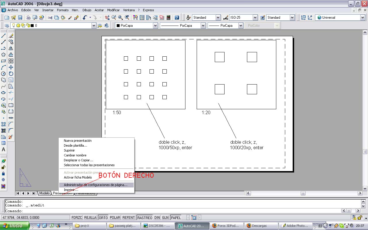

    Te digo como lo hago yo, que creo que es lo más normal. Te vas a un espacio papel dónde te configuras las ventanas, carátula, etc de todos tus dibujos (alzados, plantas, secciones) y dependiendo de la escala a la que quieres que se imprima cada ventana, debes clicar dos veces dentro de dicha ventana y entonces invocar el comando zoom, luego de esto, es sencillo, 1000/50xp si quieres escala 1:50, 1000/100xp si quieres 1:100, y así con cualquier escala.

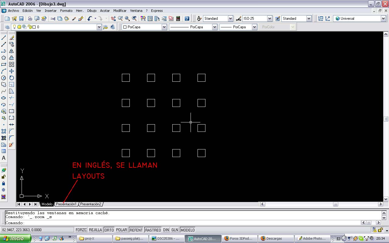

    Tienes alguna imagen que me diga como lo puedo hacer? El AutoCAD que uso es el AutoCAD 2004 lo tengo en inglés. Si puedes ayúdame por favor.

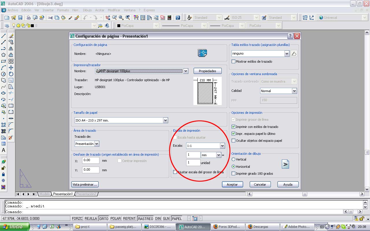

    Si con esto aún no te aclaras, mírate la ayuda, porque significa que no has tocado el AutoCAD en tu vida, suerte. Edito: ok, de nada, si supieras lo que he aprendido yo en este foro.
