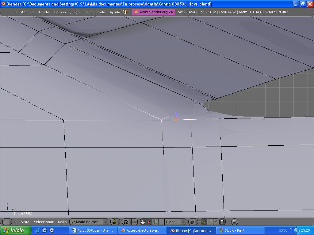

    Se pueden unir dos Edge loopscontínuos? A veces me encuentro que en una Mesh hay algún Edge Loop dividido o partido, pero esta alineado. Es posible que, sin saberlo, lo haya creado en dos veces y quisiera saber si puedo volver a unirlo formando un Edge Loop único.

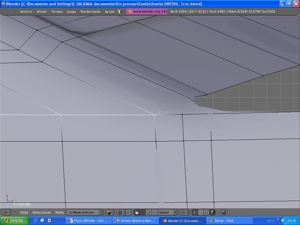

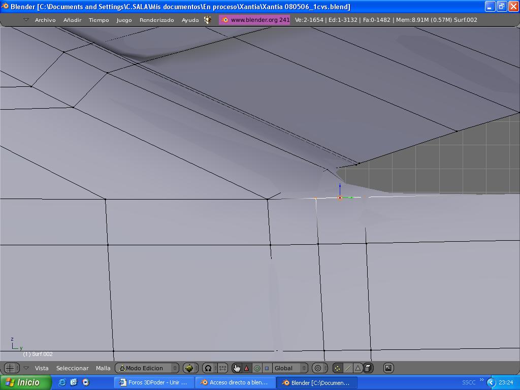

    Cómo podéis ver en las imágenes, lo que aparenta ser un Edge Loop, resulta que esta partido en tres trozos diferentes y a la hora de seleccionarlo, no puedo hacerlo de una sola vez. ¿puede transformase en un Edge Loop único?

    Así lo selecciono completo, pero si quieres desplazar el Edge Loop entero con Crtl-e >edge slide, no funciona.
    Lo ideal sería convertirlo en un Edge Loop entero ¿no?
