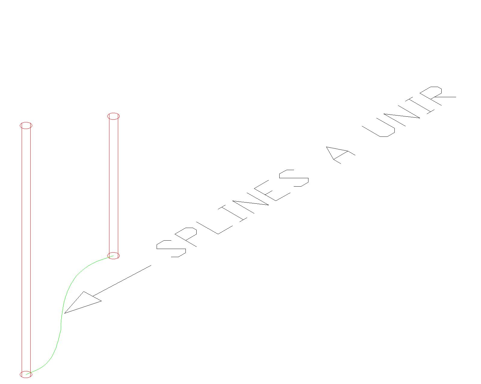

    Envio un ejemplo de lo que estoy haciendo.

    Soldar splines 3d
    Que tal una polilínea?

    Soldar splines 3d
    Utilizé una rutina que transformaba Splines en polilineas, pero no pude unirlas, ya que los vértices no son coplanares.
    Si logro hacerlo les cuento. Saludos.
