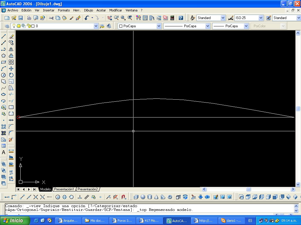

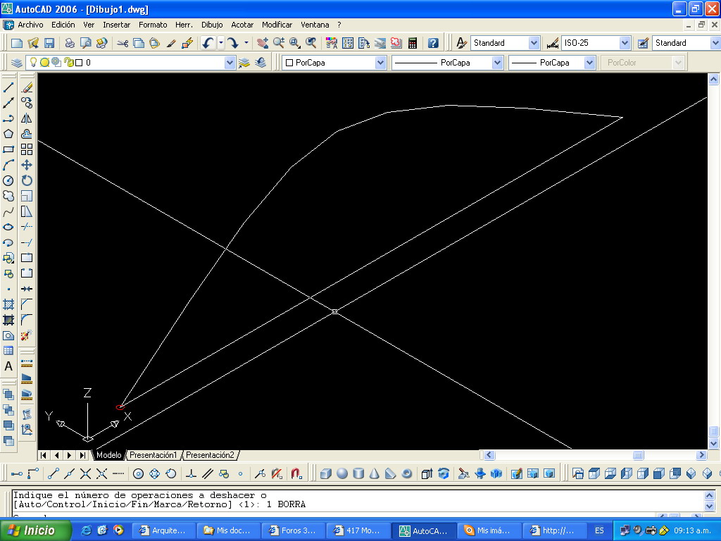

    Tengo un drama necesito hacer un arco que tiene una inclinación además, en solido o si hay otra manera con superficies es lo mismo, en la imagen esta la línea y un círculo quería saber si se puede con algún comando extruir el círculo siguiendo la línea para conformar el arco, adjunto imágenes y desde ya muchas gracias.

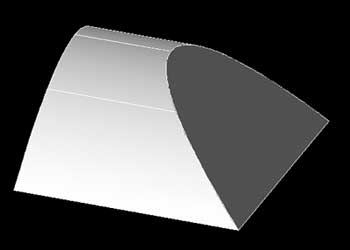

    ¿Algo como esto que pongo ahí? Con editpol conviertes el arco y la línea en polilínea y luego lo extruyes. Luego con la herramienta cortar seleccione el plano de corte y la parte de la figura que quieres conservar. Para señalar el plano de corte te vale una copia de la primera figura.
    No me pillo la polilínea con el arco girado, tuve que redibujarlo en el plano vertical, y no sé por qué.

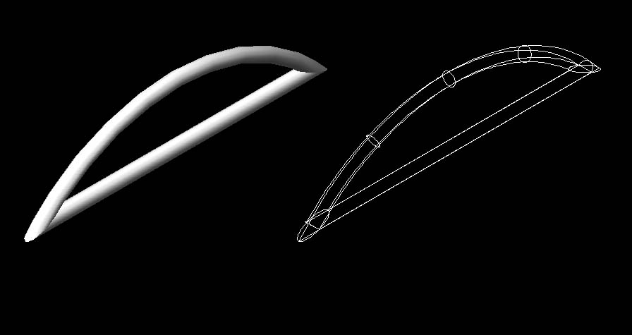

    Esto se ha convertido a adivinar lo quequiere hacer, el Fiti que es un barrido? Mm creo que lo que quiere hacer es lo que decía edubambu, y creo recordar que no muestra la opción, solo muestra la altura que quieres darle, si es así, igual intenta esto, extrude -> luego seleccione el círculo -> luego presionas p (Path) ->y luego el arco.
    Claro, si es que le he apuntado a lo que querías.
    Te adjunto una imagen.
