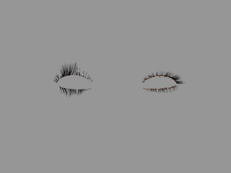

    Gracias YeraY, no lo había intentado así, pero, nada. Mira mando una imagen para que veas que ocurre cuando lo hago, si lo hago copiándolo antes del mirror, me ocurre lo mismo que si hago el mirror con copia directamente.
    Tiene que haber alguna manera, a ver si alguien da en el clavo, yo seguiré probando también. Gracias.

    A todo esto, mencionar que inviertalas normales y hace algún raro más, no sé. Como podréis suponer, las buenas son las de la derecha.

    Pues. Es que el tema está en las normales, seguro, pero es que, es muy raro. Si hago un mirror de una esfera, de una simple caja o de culquier objeto, y ojo, que tenga el modificador Hair&Fur, mi invierte las normales y hace que el pelo crezca hacia dentro, si le aplico un modificador normal, pone bien las normales, pero el pelo sigue apuntando hacia adentro y, aunque aplique tú método, YeraY, nada de nada.
    Si hago un mirror normal, sin Hair&Fur, el objeta se refleja perfectamente.
    Probadlo por favor a ver si os ocurre lo mismo, porque me suena a bug gordo, aunque no instale el service pack del max8, lo mismolo arregla, aunque lo dudo.
    Yeray, lo del archivo que ves mal, es porque te da problemas al abrir¿o problemas con mi copyright.j bah abrelo.mis pestañas son tuyas.
    En serio, si quieres te mando un archivo con algún objeto reflejado con mi problema, por si le quieres echar un ojo.
    Bueno, gracias.

    Vale, lo he probado todo, y me pasa lo mismo que a ariakas. Sospeechas: El Hair&Fur es un WSM. Ergo se aplica después de las transformaciones, pero un mirror en 3dsmax es una escala negativa. Y es por eso que le da la vuelta a las normales, y los pelos salen para adentro. (creo yo).
    No me ha salido exactamente lo mismo mirroreado, pero casi, casi.
    Mirroreando la geometría generadora de pelos (sin el Hair&Fur), aplicando un reset XForm y volviendo a aplicar un Hair&Fur poniéndole el hairdo sacado del objeto original.
    Ya digo, no es una copia mirroreada exacta del otro, pero si el aspecto, y en según qué casos, hasta viene bien que no sea igual, igual.

    Gracias a todos por intentar desentrañar el misterio. YeraY, no te quemes hombre, es que no me sale mira, lo del swf que pusiste claro que lo hacemos, copiar como toda la vida, pero al hacer el mirror se invierte como bien dices y si luego le volteas las normales Photoshop pues el objeto se arregla, pero el pelo no.
    A Nessito veo que le ocurre lo mismo y más o menos con el Xref funciona, no es lo mismo, pero bueno, que remedio.
    Pero creo que lo que carga simplemente es el preset del pelo, no las orientaciones, que para unas pestañas vale, pero ahora tocan las cejas, y lo cómodo que seria hacer solo una.
    A ver si para la próxima versión funciona.
