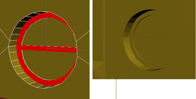

    La ventana redonda no me ha salido como yo esperaba. Se notan los polígonos una vez que renderizas. Como puedo suavizarlo un poco?

    Tienes que utilizar los grupos de suavizado, para eliminar ese efecto. Muy guapa la infografía. Un saludo.

    No he utilizado nunca esta herramienta solo para animar una parte del polígono. Voy a probar a ver. Gracias Juanmax. Edito: nada, no me sale.

    Bueno, ahora si. El comando Shape Merge en castellano es FusForma. Me ha salido como esperaba. Ahí va una muestra.

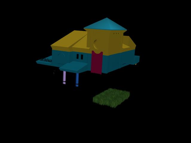

    No he creado nunca césped, pero he visto que Vray displacemetmod da muy buenos resultados. Lo puedo aplicar en un número determinado de polígonos de un objeto, o se aplica al objeto entero¿me explico un poco mejor, he extruido las aristas de la base de la casa para el suelo donde ira el césped, así que, quiero aplicarlo únicamente a esos polígonos.

    He buscado por el foro pero no encuentro la solución a esto. Sera que no se puede hacer. Si alguien me lo confirma dejo de darle vueltas.
    Como veis al aplicar el Vray displacement a un polígono, el resto del objeto me aparece en negro.

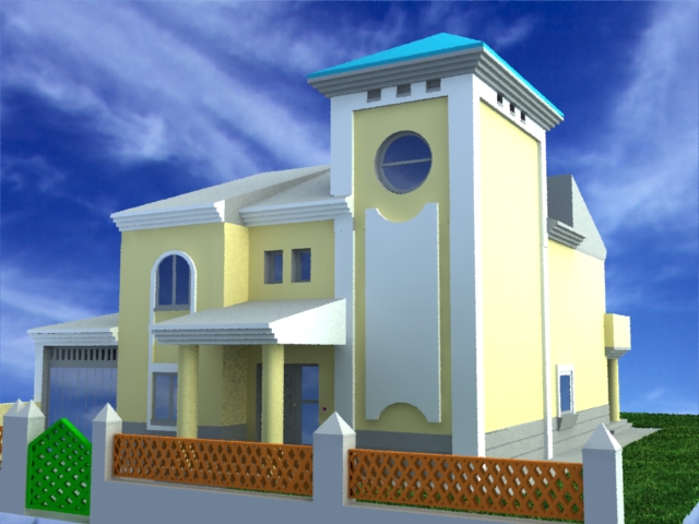

    Bueno, aunque aún me quedan algunos detalles en cuanto al modelado, he empezado a texturizar e iluminar a ver qué tal queda la cosa. Para el texturizado estoy utilizando materiales arquitectónicos, no sé si es buena idea, pero estoy un poco verde aún en esto.
    En cuanto a la iluminación he seguido un tutorial de José María Andrés Martín llamado exteriores con Vray.
    A ver si me pueden decir si voy bien encaminado, o si por el contrario es un desastre. Aquí les dejo una muestra. Faltan muchas cosas, y otras solo estoy probando, como el cielo, los cristales, a la izquierda de la puerta me sale ese trozo de pared muy raro, no entiendo por qué, si alguien me ayuda. Utilizo max 6 y Vray. Gracias.

    Están bueno es que no merece una crítica?
  20. #20
    690
    Primer chalet
    Sinceramente, el primero que mostraste está a años luz de éste último. Bajaste el nivel? Un saludo.
    :: Ningun tonto se queja de serlo; no les debe de ir tan mal ::
  21. #21
    Mar 2004
    137
    Primer chalet
    Yoyes creo que te has confundido o yo no me he expresado bien. Una de las imágenes que, aparecen al principio del mensaje es una fotografía, la cual me sirve de referencia. La puse para preguntar cómo se hacía la ventana redonda. Saludos.
