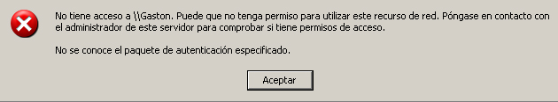

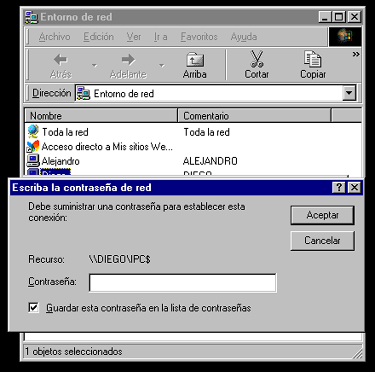

    Estoy en un grupo de trabajo en una red domestica con 3 PC con XP y 2 PC con 98. Hay dos PC con XP que no se integran al grupo de trabajo (que ya verificamos y están en el mismo grupo), ven al resto de la red, pero desde las otras PC no se les puede acceder.
    Probamos con IPS fijas y dinámicas.
    Probamos con el ping todas funcionan bien.
    Les dejo el mensaje desde uno de los Windows XP y el mensaje desde Windows 98.
    Yo ya no entiendo nada.

    Pues como tienes problemas de acceso desde Windows 98 y no al revés, seguramente sea por uno de los siguientes motivos:
    1? Y más probable: necesitas dar de alta a los usuarios de Windows 98 en las máquinas de XP.
    2? Y menos probable: debes desactiva el uso compartido simple de archivos en las máquinas con XP.
    Ya nos contarés.
    Ya nos contarés.
    Kinematix.explica como hago las dosc cosas. Gracias por la ayuda.

    Entendi todo, mil gracias.
    Ahora los problemas: lo usuarios de 98 no tienen asignada una contraseña.

    Entendi todo, mil gracias ahora los problemas: lo usuarios de 98 no tienen asignada una contraseña.
    Eso no es un problema, asígnasela.
