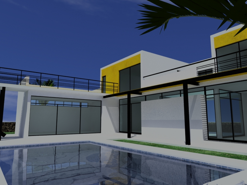

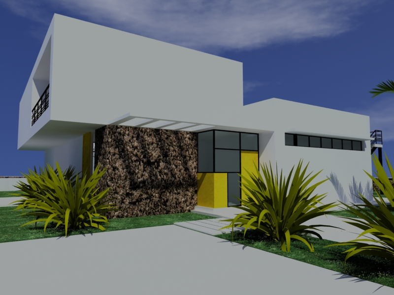

    Casa en lanzarote .como veis la luz?
    Hola amigos. Hace poco que manejo el Vray y he empezado mis prácticas con este viejo proyecto. Cielo HDRI creado en Terragen.
    GI-Irradiance Map y Quasi Montecarlo.
    Una luz direct sombras Vray.
    Quiero dejar acabado el exterior antes de meterme en el interior.
    No os cortéis amigos. ¿Qué le falta a la luz?

    Por que no pruebas ponerle linear multiply, y verás los colores mejor y una mejor iluminación.

    Le falta bastante la verdad, pero si arreglas la iluminación mejorara mucho.

    Podras poner algo más, no se intensidad de la luz, del HDRI, configuración del Vray.

    Muy plana, creo que tienes que utilizar la luz para que los volúmenes se marquen más. Ánimo y suerte.

    Le falta también mejorar los materiales, están muy crudos.

    Prueba a ponerle más multiplicador y quitar el HDRI, normalmente con una luz direct ya vale y alguna de relleno. Bienvenida al foro maja3d.

    Vaya, jep, pues tendré que cambiarme de nick y de avatar. En cualquier caso, gracias por la bienvenida.
    Decir que probando linear multiply ha mejorado bastante, en cuanto al tema de los materiales creo que también mejoraría algo, pero a mi parecer no mucho, quizás si especificaras más.
    He cambiado la dirección de la direct para que proyecten más sombra y no quede tan plana, pero no quisiera tener que meter otra luz de relleno, no quedaría natural, pienso yo.
    Cambiaré el HDRI y volveré al los cielos envoventes y probaré a darle más multiplicador este fin de semana y lo volveré a publicar para que lo veáis acabado. Gracias amigos.

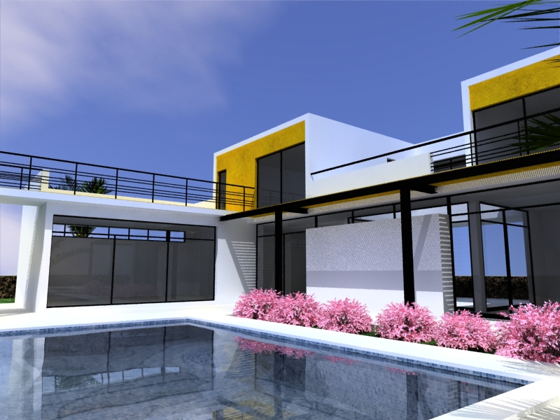

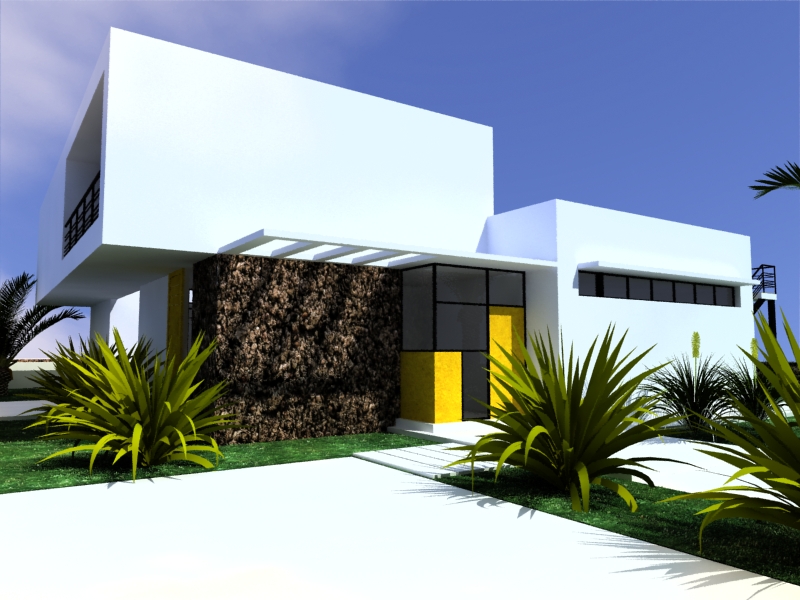

    Bueno, a ver qué os parece ahora. Aún me sigue sin convencer, pero tengo la sensación que estoy mareando la perdiz.

    Perdón maja3d, bienvenido, veo mejor la iluminación, pero te recomendaría que al agua le pusieras menos reflexión y si usaste un mapa de noise lo incrementaras, despista mucho el agua, es mejor que se vea un poco más los azulejos que ese reflejo.

    Una vez más gracias, pero eso es lo que hacía sin meter HDRI, con las primeras versiones de Viz no necesitaba HDRI, sino una simple (*.jpg), bmp, etc.
    En cuanto a lo de meter ruido al agua, y que se vea el fondo, pues realmente no estaba persiguiendo eso, quiero reflejos de la casa y disimular el fondo de la piscina, no creo que despiste, al contrario.
    Voy a meterle un HDRI para que no se repita el fondo, quizás bajar la luz y cambiar el material del bordillo de la piscina para diferenciarla de la casa colocar unas plantas más y decorar el interior, cuadros, muebles, y un primer plano de alguien como mucho después en el Adobe Photoshop.
    Y la dejo.
