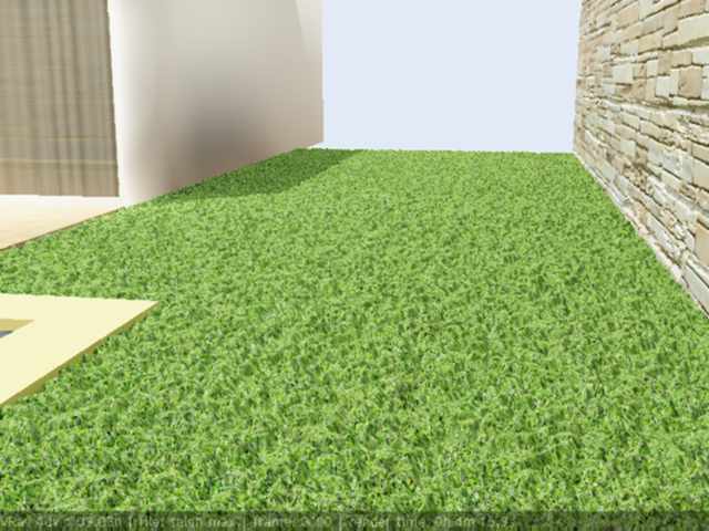

    Hola a todos los usuarios, me encuentro desarrollando una escena que encontré en el foro (modificada por cierto, y con varios elementos de más), y me surgen diversos problemas.
    Todos los elementos me aparecen como flotando en el espacio, y no pegados en el piso, como lograr que eso no pase? Otro problema que tengo es que no logro crear un material que me simule casi realmente una tela para este, que además me sirva para la cortina, y el otro problema, es con el displacement del pasto, he hecho todo lo que aparece en los tutoriales sobre este, pero nada, el pasto sale horrible, no entiendo que puede ser.
    Ojalá alguien pueda ayudarme con estos problemas, ya que soy novato en esto del Vray.
    Utilizo 3d Studio y Vray 1.0903n.

    Para el césped, necesitas que el mapeado tenga menor tamaño. No podrás evitar que se repita el bitmap, pero no se va a notar.
    Tr3sd, la luz no es la que provoca el problema. Fíjate que la carpintería de la ventana sí arroja sombras. Después de ver tus parámetros, me juego lo que quieras a que, si no se aprecia el contacto de los objetos con el suelo es porque tienes unos parámetros muy chusqueros. De muy poca calidad, vamos. Empezando por el min/max rate, y acabando por las interp samples (un número demasiado elevado difumina en exceso la solución de iluminación global).
    Has cambiado algunos parámetros arbitrariamente, sin lógica alguna. ¿por qué subes el multiplicador de rebotes primarios, y bajas tanto el de secundarios? ¿y el valor depth de los mismos por que lo modificasi hay mucha información en el foro y en la red sobre Vray, información acerca de la metodología a seguir, y la lógica de los parámetros. Deberías revisarla antes de continuar. Suerte.
