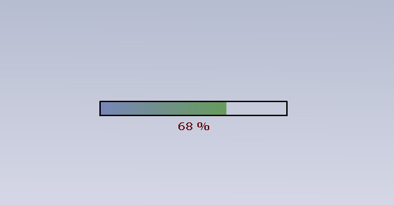

    Aparte: tengo un clip aparte con un preload (imagen 2).
    Éste hay que meterlo antes de la carga de las imágenes. No sé cómo modificar el código para que lo haga.
