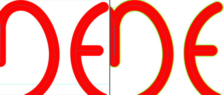

    Tengo un pequeño problemas con el FreeHand. Os adjunto una imagen con un logotipo que tengo, el cual está hecho con líneas y a estas se les ha dado grosor.
    Pero yo lo que necesito es el contorno, es decir lo que os he remarcado en verde, para poder pasarlo a 3ds Max, extrusionarlo, y hacer alguna polléz.
    ¿Sabéis si algún efecto de FreeHand o Illustrator te saca las líneas de contorno? Muchas gracias.

    Las líneas no tienen contorno, las líneas son el contorno. Es decir, para que tuviesen contorno, deberías redibujarlo con la pluma por todo el contorno y darle un relleno en vez de dibujar solo una línea simple.

    En FreeHand es modificar / alterar trazado / ampliar trazo.

    Alucinante Mikimoto, no sabes el trabajo que me has ahorrado macho. No con todos los contornos funciona perfectamente, pero será cuestión de trastearle a los parámetros.
