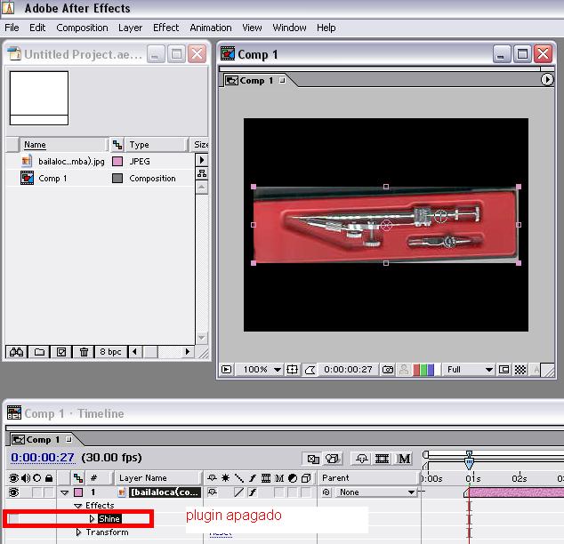

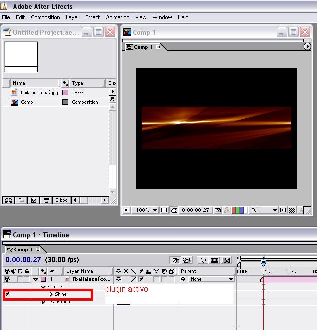

    Aftereffects Como hicieron esto?
    Pues también he estado investigando sobre ese tema de cómo hacer ese tipo de fondos para animaciones y bueno al parecer he encontrado el hilo negro.
    Pues después de muchas pruebas, y gracias a la hola he encontrado la respuesta.
    Lo he logrado con el software de Adobe After Effects con el plugin de trapcode Shine.
    Dejo las imágenes del antes y después.
    Espero les sirva.
Nombre: apagado.JPG
Visitas: 181
Tamaño: 64.2 KB
ID: 21729   Clic en la imagen para ver su versión completa.
Nombre: activo.JPG
Visitas: 171
Tamaño: 56.7 KB
