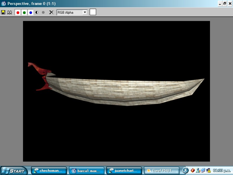

    Ya que nadie se digno a ayudarme, me respondo solo, lo que hice (para salir del paso) es recortar una esfera a la mitad con el edit poli y estirar vértices, trate de dejarla lo más aspera posible con el tema de los lados, así le da un aspecto a cuadrado, de la madera, sé que no es la mejor forma y que hay mejores maneras, pero al ser novato no tengo tantos recuersos, desde ya gracias por su aucencia y no hay drama, poste está autorespuesta por si le puede servir a alguien, aquí adjunto la imagen de cómo quedo el casco. (obvien detalles, soy un novato como dije) y bueno, si pueden demen consejos.
    Un barazo.
Nombre: barca.jpg

    Hola yo suelo hacer muchos barcos de todo tipo, te recomiendo que empieces consultando modelos y planos de barcos cuando tengas uno elegido, lo ideal seria guiarte por el plano de formas, y el desarrollo de las cuadernas.
    Yo utilizo las Nurbs para modelar el casco, con líneas construyo el armazon de las cuadernas y los espacios entre ellas (forro del casco) le aplico superficies Nurbs luego todo es cuestión de hacer distintos ajustes, una vez que tienes el casco el resto es cuestión de simples objetos geométricos más o menos modelados.
    Esto es en líneas generales, si quieres que te aclare algo, no dudes en preguntar, pero te recomiendo que profundices lo que más puedas en el tema de las Nurbs, es lo más sencillo y lo que mejor queda. Saludos.
