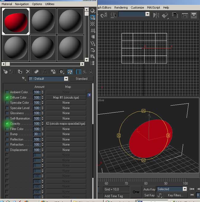

    Hola, a ver si te sirve:
    1.- Pones el mapa normal en la casilla Diffuse color y el de opacidad en la casilla opacity y. Ya está. Saludos.
Nombre: mapa opacidad copia.jpg
Visitas: 212
Tamaño: 87.4 KB
