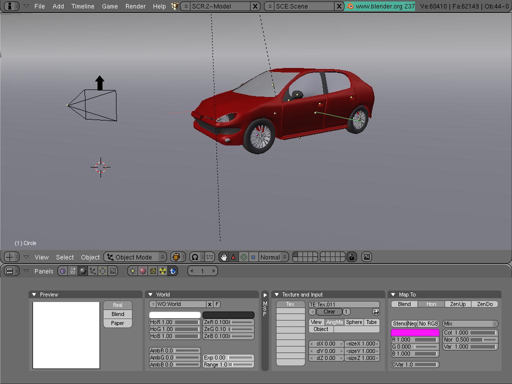

    Buenas, estoy intentando poner un HDRI en esta escena, pero es que, no me sale nada. A ver, la captura que pongo es del world.
    Luego en texture buttons tengo cargado el, HDR como image, el Yafray lo tengo en full, pero sin caché ni photonoes y el reflejo de la carrocería es un Fresnel reflect / Ray Mirror.
    Como es que no se refleja nada?
    Posdata: es la primera vez que intento poner un HDRI.

    ¿Seguro que la textura: TeX.011 es dónde tienes cargado el HDRI? Lo acabo de probar y funciona perfecto.

    Si, es un, HDR que me bajé de una web. Debe ser distinto el formato si uso Linux?

    Espero que esto no se convierta en una costumbre pero envíame el (*.blend) si no logras hacerlo funcionar y le echaré un ojo.
    En Linux es exactamente igual que en Windows.
    Posdata: supongo que no tendrás las texturas empaquetadas en el (*.blend), porque entonces es eso, ya que Yafray no lo soporta.

    Caronte, seguiré investigando durante esta semana. No quiero darte trabajo extra. Si no encuentro nada ya te lo comentaré. Un saludo y muchas gracias.
