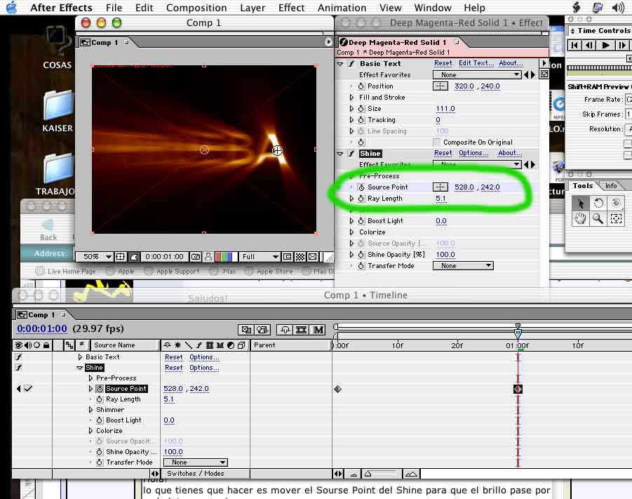

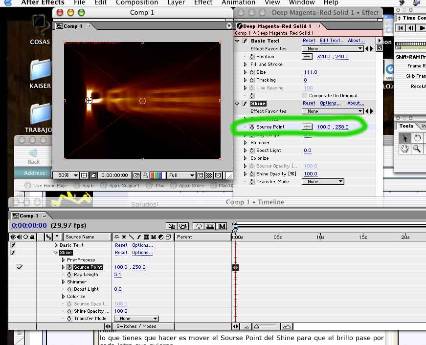

    Lo que quiero es aplicar el Shine, pero animarlo, lograr que el brillo pase de letra en letra.

    No sé cómo es el parámetro Shine, pero si tienes las letras por separado, la cosa es tan sencilla cómo hacer que vayan subiendo y bajando las intensidades en cada letra (en 0 sube en la primera letra, en 30 termina en la primera letra y empieza a subir en la segunda, y así sucesivamente). Doy por supuesto que sabes poner claves, si no échale un ojo a la ayuda. Saludos.

    Hola. Lo que tienes que hacer es mover el sourse point del Shine para que el brillo pase por cada letra que quieras. Te dejo un ejemplo. Saludos.
