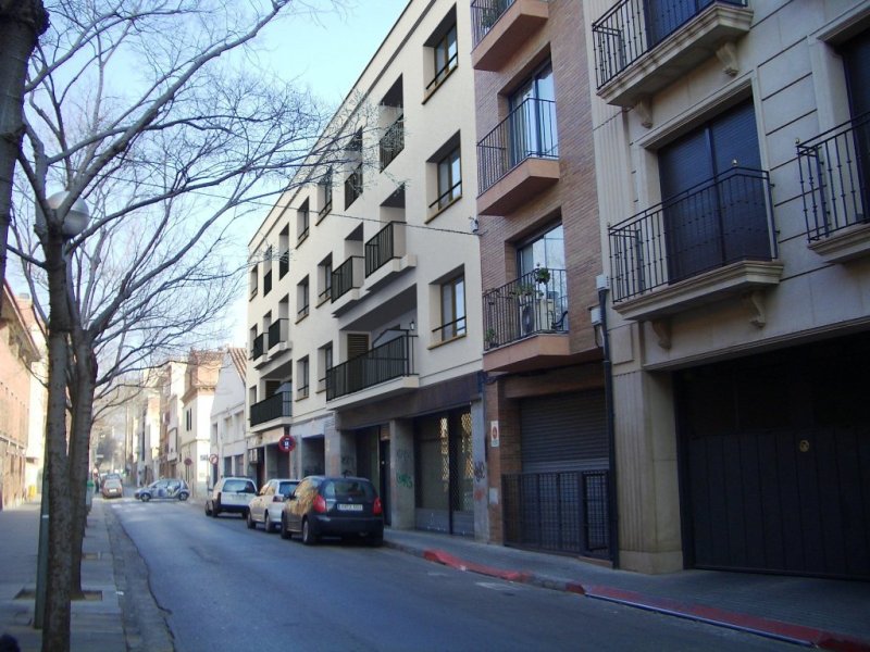

    Bueno, hacía mucho que no enseñaba nada. Como no puedo enseñar nada del corto, pues os dejo un par de renders de componentes de lavabo (marca cosmic), que están hechos con la idea de hacer los típicos catálogos en los que se muestran solo productos fabricados. Aprovecho también para colocar la última integración de un edificio, aunque falta concretar los materiales con el cliente y he mantenido los de la planta original.

    Hola, en cuanto a la imagen del lavabo me gusta más cómo queda en la segunda, en la primera no me gustan mucho las sombras, las veo muy duras, y en la tercera imagen me parece que realizaste una excelente composición, me gustaría verla ya con las texturas terminadas, aunque como esta ahora no queda mal. Saludos.

    La integración de la finca está muy bien (aunque se podrían mejorar el alpha de las ramas del árbol).

    La integración de edificios la hago con un método sencillo, aunque no siempre es fácil conseguir la perspectiva correcta. Primero realizo el edificio según los planos de AutoCAD, luego coloco la cámara a la altura correspondiente (más o menos, claro) de la persona que hace la fotografía, por último busco el centro de la imagen original y le añado un punto rojo. Sólo me falta colocar un Empty en el mismo sitio del edificio que coincide con el centro de la imagen, y mover la cámara que apunta a ese Empty hasta que la perspectiva coincide con la imagen de background añadida a la vista de cámara. Lo único que a veces me trae de cabezar, es que nunca me dicen con que objetivo sacan la fotografía, así que, me toca también hacer de adivino. Saludos.

    En la integración, me canta que las sombras del final de tu edificio sean mucho más duras (y con esquinas con bordes más definidos) que las del edificio inmediatamente contiguo, aparte que la saturación de esa zona también es un poco excesiva. La parte más cercana a la cámara, sin embargo, esta cojonuda. Creo que con un poco de postproducción, desenfocando y desaturando a mano de mitad de edificio hacia atrás, quedaría perfecto.

    En la integración (que no lo había leído) la he visto y he dicho: ostia, pero esto que es, pero si es real de verdad. Luego al fijarme más, sino fuera porque la pared del edificio es totalmente lisa (y un poco clara respecto a los otros dos) no me hubiera dado cuenta que era una integración.

    Vaya, gracias por las críticas. Probaré la postproducción para desaturar, no lo había pensado y es una buena forma de simular la desaturación natural que provoca la distancia.
