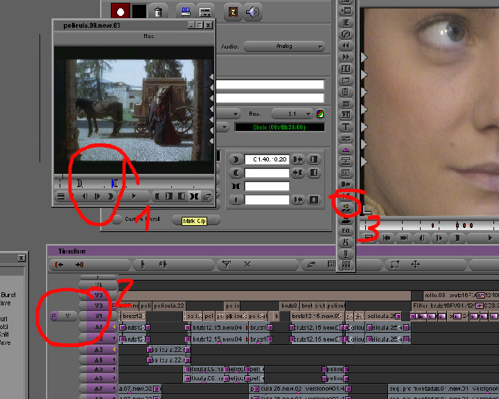

    El Avid no trabaja de la misma forma que Premiere, no puedes bajar la opacidad del plano. Lo que tú pides puedes hacerlo de dos formas.
    1. En la paleta de efectos hay un fade to, al abrir las opciones seleccione el color negro y ya tienes tu fundido a negro, para abrir de fundido también hay un fade from.
    2. Si lo que quieres es abrir un espacio en negro lo que tienes que hacer es lo siguiente.
    A/ en la ventana de preview (la que se abre con doble click sobre una captura) abre un plano cualquiera, marca un in y un out con el tiempo que quieres que dure el espacio en negro.
    B/ en el timeline selecciona todas las pistas del montaje y deselecciona las que pertenezcan al plano del preview.
    C/clic en splice-in.
    Y ya está. Te adjunto un pantallazo por si te lías con la explicación, lo cual no me extrañaría por que me explico de, pena. Un saludo.
Nombre: avid_splice.jpg
Visitas: 287
Tamaño: 103.9 KB

    La verdad es que la opción de un bitmap en negro es tan buena como simple. Y gurb29 gracias por tan detallada respuesta, es que soy nuevo con el Avid y la verdad se me resiste, no lo pillo del todo, a ver si con el tiempo me hago a el.
    Mañana en un rato pruebo lo que me has dicho, que siempre me servirá para aprender a manejarlo mejor.
