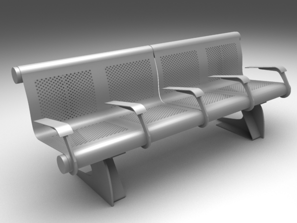

    Hola un saludo a todo el foro, mi consulta es la siguiente, resulta que vagando por la red, encontré un foro donde podía bajar modelos de 3ds Max entonces mire una banca, que me gustó mucho el modelo, pero me di cuenta de que en la parte del asiento como del respaldo tiene una Autodesk Maya, la cual yo pensé que era una caja con booleanos circulares, pero no es un tipo de Maya (disculpen mi ignorancia, pero no sé qué es) no sé cómo se hace este efecto, cuando termine de bajar el archivo zipeado lo abrí y vi que venia adjunto un archivo (*.jpg) con la Maya circular. El caso es que, abrí el archivo del 3dsmax y al seleccionar la banca note que estaba echa grupo, lo deshice y separe el asiento y respaldo me percate que la parte de la Maya es un editable Mesh no sé cómo hacerlo, alguien que sea tan amable de explicarme se lo agradecería mucho.
    Yo ocupo el 3dsMax 6, aquí pongo el enlace. http://www.evermotion.org/forum/view...d20a839fda6c0c.
    May 2004
    24
    Como hacer la maya
    Aquí dejo la imagen obtenida del archivo del 3ds Max donde viene la banca, si se fijan se ve a través de esta Maya.

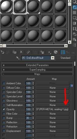

    Hola. Si te fijas en la malla, es sólida, lo que hace que sea transparente es el material, tiene un mapa de opacidad. Te adjunto una captura del material. Un saludo amigos.

    Octane, no cabe duda que cada día uno aprende algo nuevo, te agradezco muchísimo tu ayuda, y tu respuesta tan rápida. Suerte.
