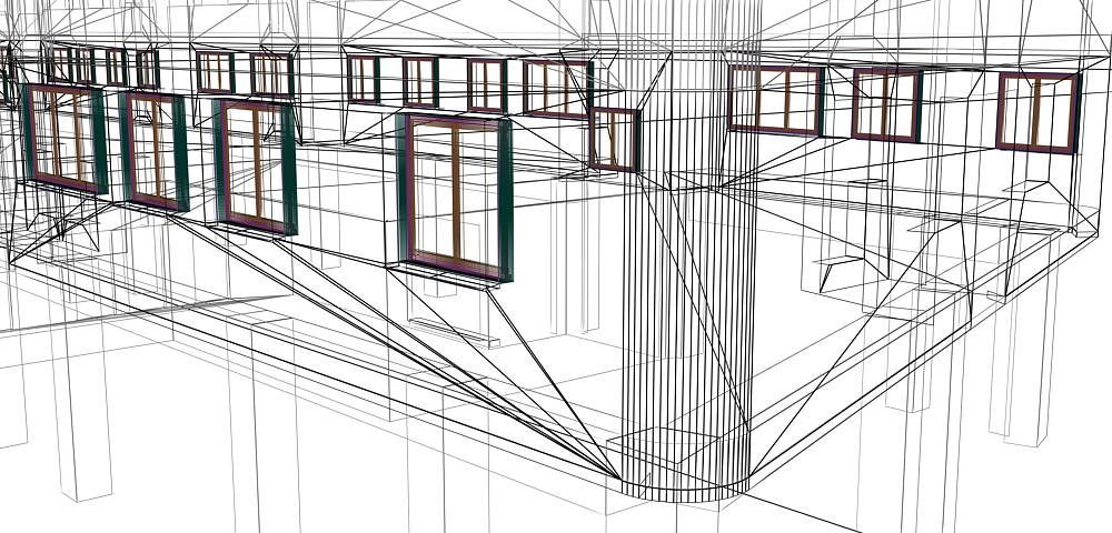

    407
    Pues querido amigo a mí, personalmente, no me parece fácil de arreglar, de hecho todavía no lo he logrado. También es verdad que soy un novato en esto.
    Te pongo una imagen que explica lo que me paso con las booleanas.
Nombre: rufus_lae_02.jpg
Visitas: 545
Tamaño: 130.3 KB
    May 2003
    1,295
    Bueno tampoco era mi intención abrir un polémica, yo sólo di una alternativa al modelado poligonal en bruto para hacer una casa, que en determinadas circunstancias y sabiéndola aplicar puede ser una alternativa al modelado poligonal (reitero que estamos hablando de modelado arquitectónico) sólo para finalizar.
    Rufus dijo.
    E pongo una imagen que explica lo que me paso con las booleanas.
    Revisa lo que escribí en el primer mensaje de este hilo.
    Yo dije.
    Sí te decides a aplicar booleanas (por ejemplo, de sustracción), sustrae todo en un solo paso[u].
    Yo dije.
    De esta forma funcionara perfectamente (a menos que alguno de los operandos no sea solido.
    En pocas palabras la booleana debe aplicarseen un solo paso y todos los objeto deben de ser sólidos, aunque como ya se menciono no podrás regresar a la malla original. Un saludo.

    Una escena más, es una estructura un poco más compleja (esta vez no he realizado la booleana, háganlo ustedes y saquen sus propias conclusiones). Saludos.
    Gabriel creo que definitivamente es un problema de versión de programa, e vuelto a hacer las booleanas en tu modelo y me ha dado cero errores, eso no quiere decir que en max6 se solucionaron para siempre los problemas con las booleanas, por que los he tenido, pero casualmente con modelos tuyos no pasa nada, quizás sería bueno que instales max6 para probarlo y me digas que tal. Saludos.

    A mí tampoco me dió ningún problema las booleanas, también tengo el 3dsMax 6. No hay problemas de sombras negras ni triángulos raros. Saludos.

    Es cierto, que en esquinas redondeadas como las del ejemplo que nos distes, no hay otra manera más práctica y rápida que hacerlo con booleanas, pero precisamente en zonas como esas, es donde muchas veces fallan.
    Con un poco de sentido común, y siguiendo las dos sencillas reglas que expuse anteriormente rara vez fallan.
    Asquelamar dijo.
    Las caras que no se ven, son las que generalmente generan tensión pues a menudo en modelos más complejos, todos los segmentos confluyen en un mismo vértice. En éste caso no sucede, pero las caras están allí, si en el proceso de modelado tocamos de más el modelo, entonces allí empezará el problema.
    Esto ocurre cuando se tienen un polígono con muchos vértices y no es exclusivo de las booleanas, cuando extruyes un Spline (por ejemplo, una letra manuscrita), ocurre lo mismo, una vez que lo conviertes en malla editable va a ser muy difícil editar dicha malla (más no imposible), como dije casi al principio del mensaje, cada técnica tiene sus pros y contras.
    Cristina, no tengo forma de instalar la versión 6 (hasta que cambie de Windows), pero en la ordenador de un compañero está instalada la versión 5, ya lo probé y las booleanas se comportan mejor, de todas formas, aunque las booleanas no te generen ningún error, a veces es buena idea editar la malla (para obtener una mejor triangulación).

    Eso no quiere decir que en max6 se solucionaron para siempre los problemas con las booleanas, por que los he tenido, pero casualmente con modelos tuyos no pasa nada.
    No es que en tus modelos fallen y en los míos funcione, lo que ocurre es que en los míos he aplicado 2 sencillas reglas, en este hilo ya las he mencionado dos veces, pero bueno aquí va una tercera.
    regla uno.
    los objetos que van a usarse para las booleanas deben de ser sólidos.
    regla dos.
    la operación booleana debe realizarse en un solo paso.
    Sí observas todos los objetos que sustraje pertenecen a una sola malla editable, me he dado cuenta que cuando realizas una booleana funciona bien sí el objeto a cortar no tiene polígonos de más de cuatro lados (el objeto a cortar, no así los objetos que usas para cortarlos), cuando realizas la operación booleana la malla resultante tiene polígonos de muchos vértices, por lo que sí intentas hacerle otra booleana lo más seguro es que genere errores.
    Explicado esto, se deduce que aplicar una booleana a una letra extruida (cuyas tapas están compuestas por un polígono con muchos vértices), no dará buenos resultados (a menos que tengas el plugin power booleans).
    Esas son las dos reglas, pero por sí acaso añado otra.
    regla tres.
    sentido común[/u].
    Sí se fijan en el modelo que poste, añadí algunas divisiones aparentemente innecesarias, como comenta Askelmar, muchos aristas invisibles confluiran en el mismo vértice, al hacer esto se reduce un poco dicho efecto y por lo tanto, hay menos probabilidades que la booleana falle, este sentido común se adquiere con la practica, a base de prueba y error, y de entender bien el funcionamiento del modelado poligonal en 3dsmax.
