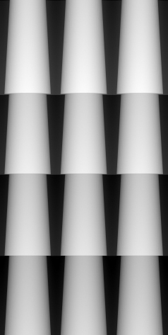

    Bueno, aquí algo más livianito, un mapa de desplazamiento. Alguien tiene uno mejoré saludos.
Nombre: Teja_colonial recortada.jpg
Visitas: 3487
Tamaño: 50.9 KB
ID: 12889   Clic en la imagen para ver su versión completa.
Nombre: 16-2 copia.jpg
Visitas: 6890
Tamaño: 239.2 KB
