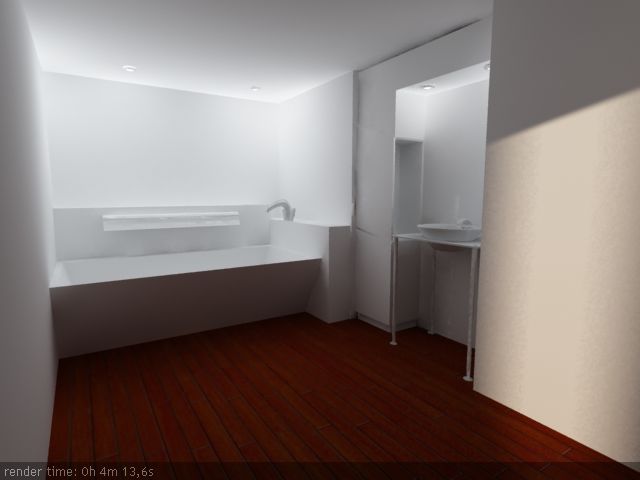

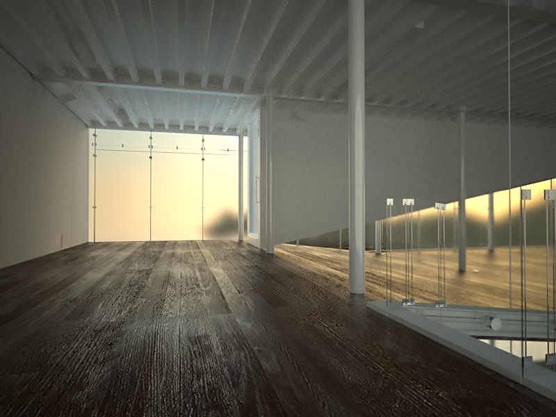

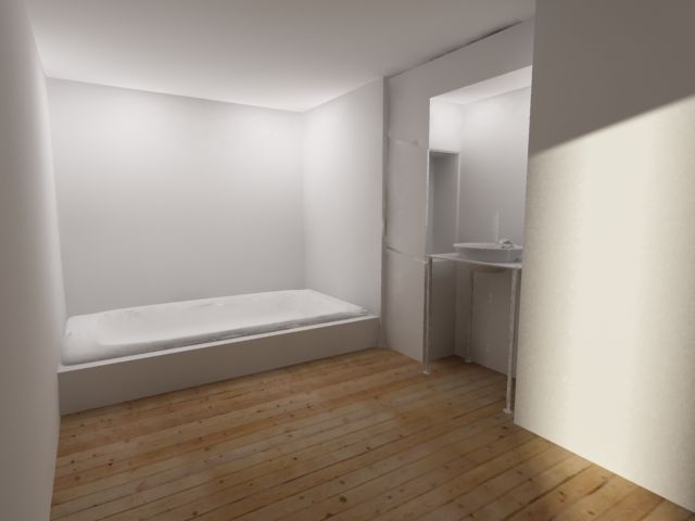

    Hola de nuevo. Os quería hacer una pregunta que me tiene intrigado, he visto muchos trabajos que tienen suelos de madera (parquet por ejemplo) y me gustaría saber como aplicais la textura al suelo:
    A- Creáis un plano y le metéis una textura que emule el suelo de parquet (con una imagen (*.jpg), por ejemplo).
    B- Creáis el suelo tabla a tabla y texturizais una a una para no darle ese aspecto tan homogéneo.
    No sé si me explico, pero pongo un par de imágenes porque así es cómo me gustaría que quedase (con permiso de mane162 y a Essmigol). Gracias a todos (3dsMax).
