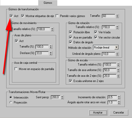

    Arquitexander.
    ¿Revisaste en? : customize menú > preferencias > preference settings dialog > gizmos tab.
    Te anexo gráfico.
    Si no es eso, cierra el max, ve a la carpeta de instalación de max y borra el 3ds Max.ini, al iniciar de nuevo el programa, se creara otro.ini con las opciones por defecto.

    Mentes sabias son ustedes que solucionaron mi problema muy extraño, porque lo expuesto x Shazam fue lo 1ero que hice, todo estaba ok en ese panel, pero cuando me dirigo a view/ show trasform gizmo, estaba inactivo, obviamente lo active, pero bueno ya solucione mi problema, les agradezco infinitamente.
