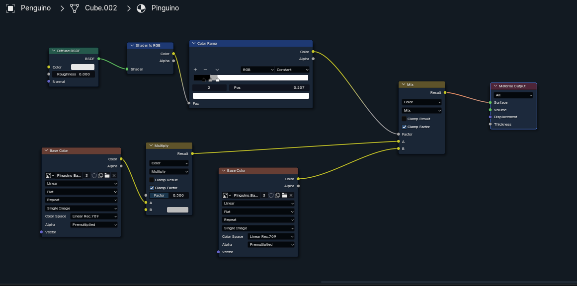

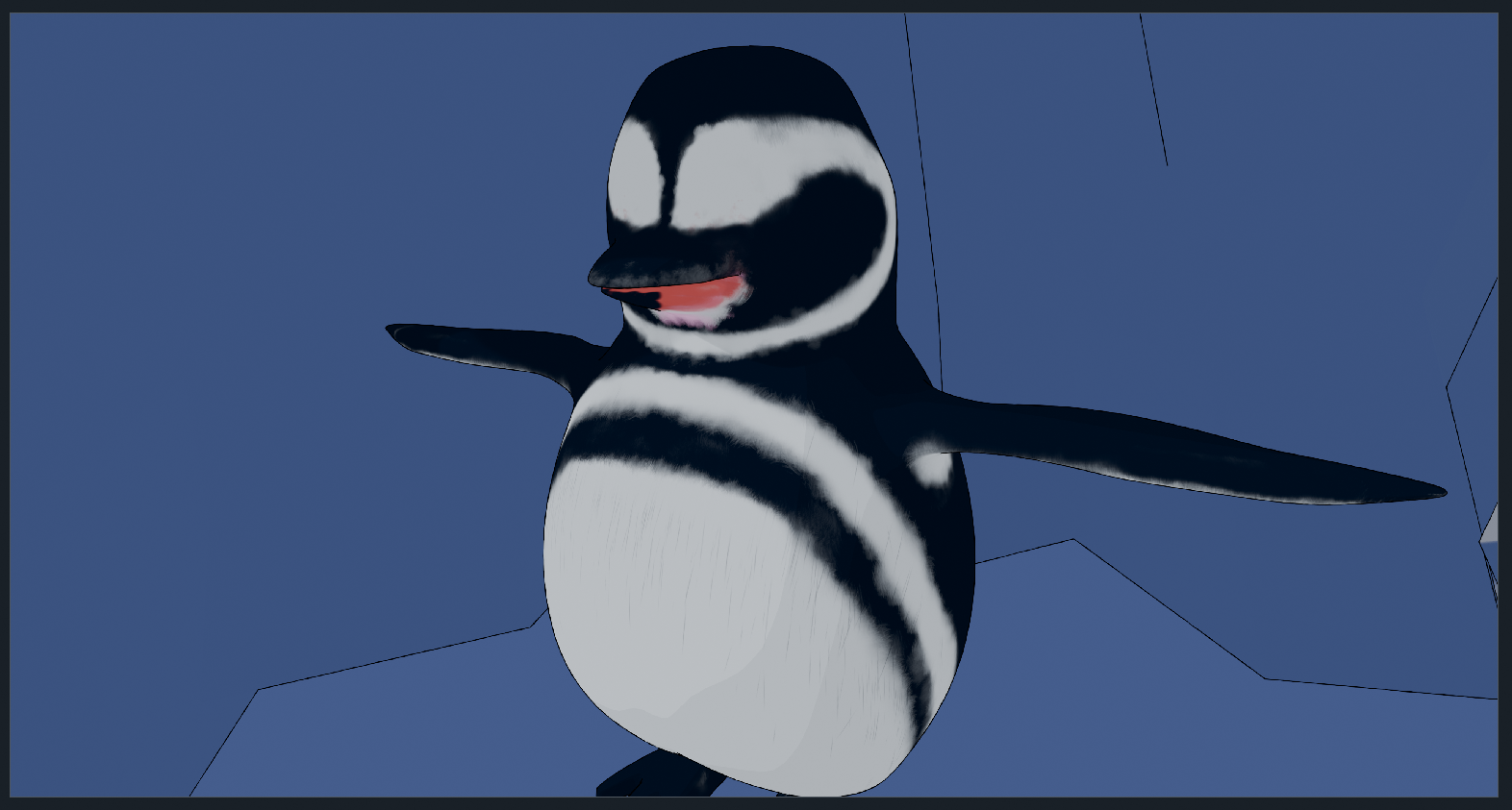

    Muchas gracias por la explicación y por las ideas, estuve haciendo varias pruebas y el método que me recomendaron funcionó muy bien. Logré obtener el estilo que estaba buscando mezclando mis texturas pintadas con el toon shader, así que de verdad lo agradezco.
    Ahora me surgió un problema puntual con las sombras. En el ColorRamp tengo tres divisiones (blanco, gris y negro) para generar dos niveles de sombra, pero las zonas gris y negra casi no se distinguen. Me gustaría conseguir sombras más marcadas y fuertes, pero no he logrado ajustarlas de manera satisfactoria. Probé varios tutoriales en YouTube, pero ninguno me ha dado el resultado que necesito.

    Voy a adjuntar una captura de mis nodos y del personaje para que se entienda mejor. ¿Hay alguna forma de aumentar el contraste o reforzar esos cortes de sombra sin perder el estilo toon que ya logré? ¿O debería plantear la estructura del shader de otra manera para conseguir sombras más definidas?

    Hola, aquí la solución está en jugar un poco con los valores, aumenta un poco el contraste.
    Intenta este orden de trabajo en los nodos en el Shader Editor.
    Diffuse BSDF.
    Shader to RGB.
    Bright/Contrast (Contrast = 2 o 3).
    ColorRamp (Constant). Asegúrate de tener marcado el Constant.
    Resto del shader.
    Ya comentas como te ha ido.
    Un saludo.

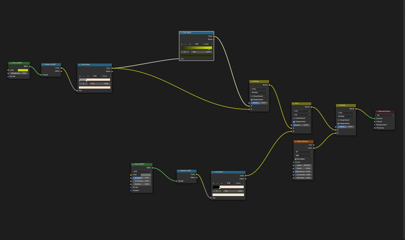

    Yo cree uno parecido, pero le añadí brillo y algo de ruido.

    Me está funcionando bastante bien y lo probé directamente en mi modelo. El único problema que sigo teniendo es cómo combinar este shader con mis texturas de imagen. En el ejemplo se ve perfecto, pero no termino de entender cómo integrar mis propios mapas dentro de la misma estructura de nodos. ¿Cómo podría unir este mismo set-up con mis texturas sin perder el efecto del toon shader?

    Para integrar tus texturas, necesitas conectar tu mapa de Base Color de Substance en el punto correcto de la cadena de nodos.
    Orden Correcto de los Nodos:
    Image Texture (tu Base Color) / Diffuse BSDF / Shader to RGB / Bright/Contrast / ColorRamp / Mix Shader (con el efecto de brillo) / Material Output
    Pasos Detallados:
    Añade tu Textura: En el Shader Editor, añade un nodo Image Texture y carga tu archivo de Base Color exportado desde Substance Painter.
    Conecta al Diffuse BSDF: Conecta el enchufe Color de tu Image Texture al enchufe Color del nodo Diffuse BSDF.
    Este es el paso clave. Al hacer esto, estás pintando la superficie del material con tus texturas artísticas antes de que la luz sea convertida en un estilo toon por el Shader to RGB.
    Mantén el Flujo Toon: Desde el Diffuse BSDF, el flujo continúa exactamente como en la imagen de Neo_one:
    Diffuse BSDF / Shader to RGB / Bright/Contrast / ColorRamp (en modo Constant) / Mix Shader para combinar con el brillo.
    En definitiva, tu nodo de textura debe ser la ENTRADA de color para el Diffuse BSDF. El resto de la cadena (Shader to RGB, ColorRamp, etc.) se encargará de aplicar el efecto cel-shading o toon sobre tus colores texturizados.
