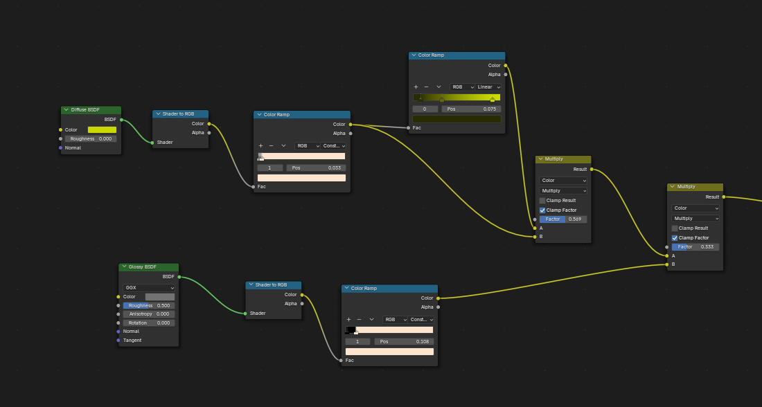

    ¿Alguien sabe cómo puedo recrear de forma procedural el pelo del personaje de la chica que adjunto? Tengo uno básico que funciona con un color base y otro para reflejos, pero quiero complicarlo para dar una apariencia más cartoon.

    Se me ha ocurrido usar dos texturas. Una par la raíz y otra para el color principal y las sombras.
    Mañana os cuento cuando lo pruebe.

    Re: Textura pelo cartoon
    Shader de Material con Nodos + Geometry Nodes Básico.
    Geometry Nodes Básico (Para la forma):
    Crea mechas simples con Curve > Path editado a mano
    Usa un modificador Geometry Nodes básico: [Curve] + [Curve Circle] -> [Curve to Mesh] -> [Set Material]
    Duplica y varia estas mechas manualmente por el cuero cabelludo
    2. Shader Cartoon (El corazón del estilo):
    Conecta esta red nodal en el Shader Editor:
    [Color Base] --> [Mix Shader 1] --> [Material Output]
    +--> [Noise Texture] --> [Color Ramp 1] --> [Color Variación] --> [Mix Shader 2]
    [Layer Weight (Fresnel)] --> [Color Ramp 2] --> [Color Reflejo] ---------+
    Configuración exacta:
    Color Base: El color principal del pelo
    Noise Texture: Escala 50-100 ? Conecta a Color Ramp 1 (2 colores: negro y blanco, posiciones 0.4 y 0.6)
    Mix Shader 2: Mezcla Color Base con Color Variación (usando el Color Ramp 1 como Fac)
    Layer Weight (Fresnel): Conecta a Color Ramp 2 (3 paradas: negro-negro-blanco en posiciones 0, 0.7, 1.0)
    Mix Shader 1: Mezcla el resultado anterior con Color Reflejo (usando Color Ramp 2 como Fac)
    3. Valores específicos que funcionan:
    Color Reflejo: 2-3 tonos más claro que la base
    Color Variación: Mismo tono que la base pero 20% más oscuro o claro
    Color Ramps en modo CONSTANT (crucial para el look cartoon).
    A ver qué te sale, por cierto, se parece mucho a Mary Jane Watson.
