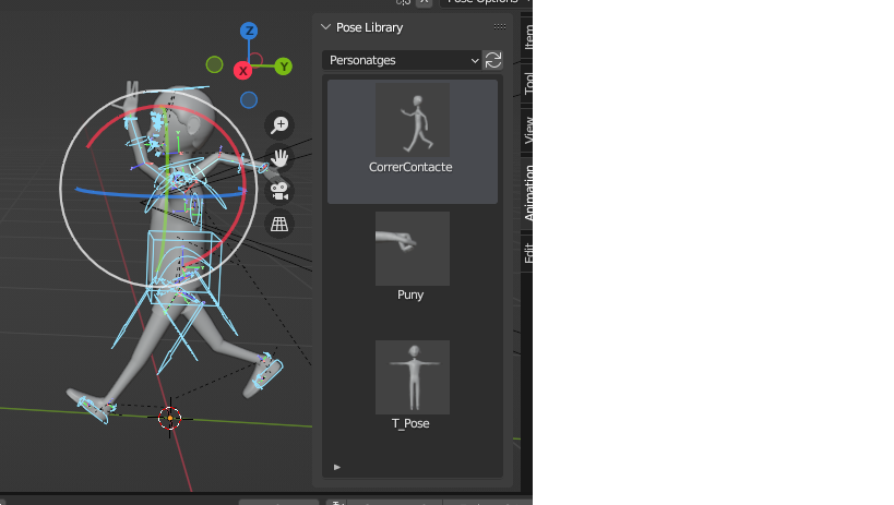

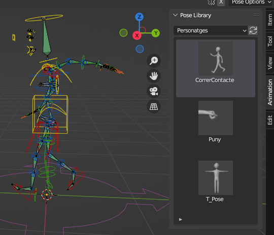

En tu rig original, activa la capa donde se ven los huesos ORG-.
Selecciona y coloca la pose usando solo huesos ORG- (no uses FK ni IK).
Guarda esa pose como Asset Pose.
Aplícala en el otro rig y debería salirte bien.
Si no tienes claro cómo activar los huesos ORG- en Rigify, selecciona el rig. En el Panel Propiedades (derecha), ve a la pestaña del hombrecito verde: Armature/Rigify Buttons.
Dentro de Rigify Buttons, busca el apartado: Rig Layers o Bone Layers (según versión).
Activa la capa llamada ORG (normalmente una de las últimas capas, marcada como ORG, Original o con un color apagado.
Ahora en el Viewport deberías ver los huesos ORG-.
Una vez visibles:
Seleccionas solo huesos ORG- para crear tu pose.
Guardas la pose como Asset.
La aplicas en el otro rig.
Ya cuentas si te ha funcionado, un saludo.
