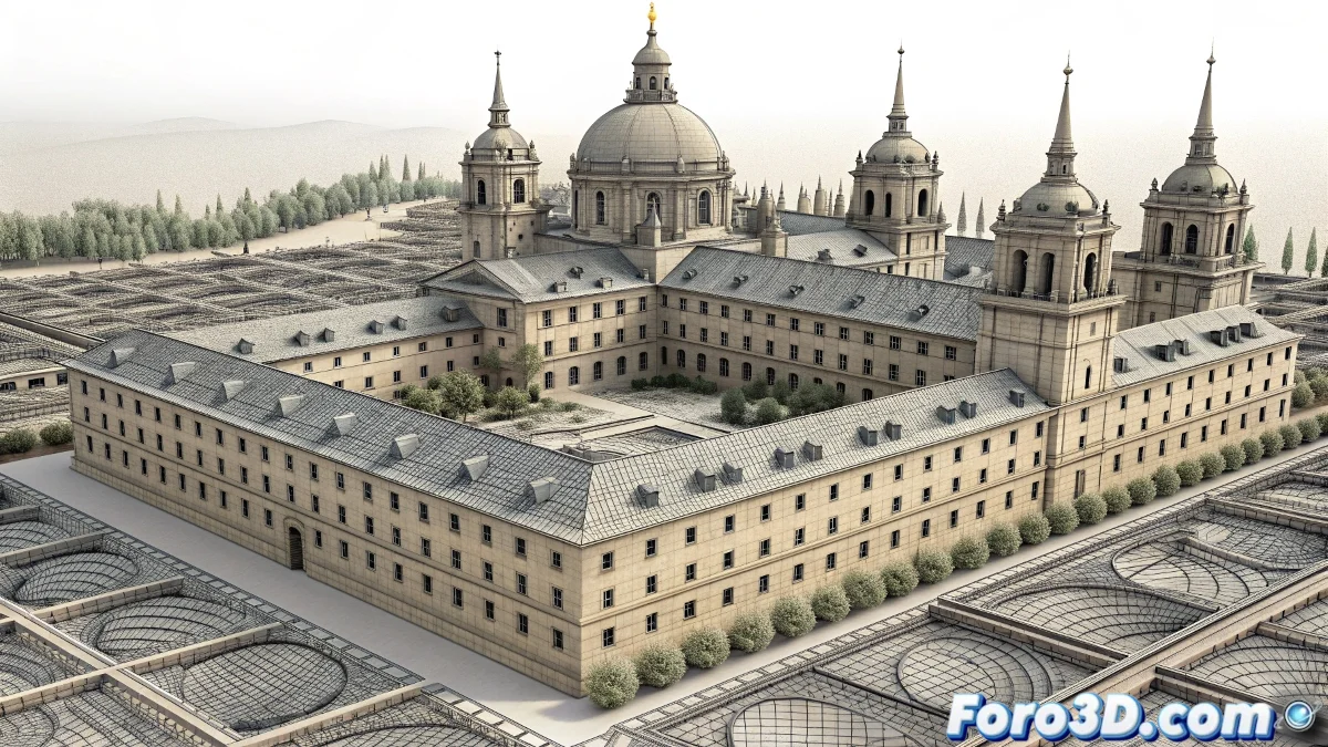

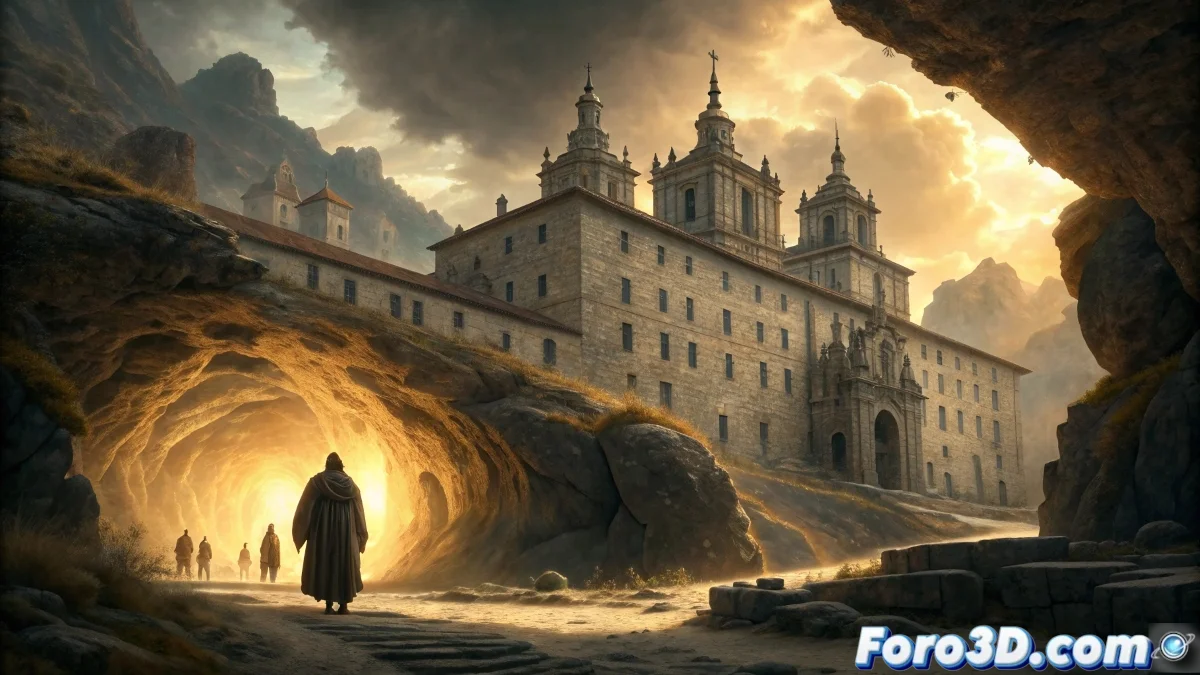

Real Monasterio de El Escorial en 3D — Paso a paso con Autodesk Maya
Recreación arquitectónica del Real Monasterio de El Escorial (Madrid), símbolo del poder de Felipe II. La escena combina el rigor geométrico del edificio con la atmósfera de misterio que rodea sus túneles subterráneos. Se trabaja en modelado modular, iluminación realista y efectos volumétricos para resaltar su monumentalidad y el enigma de sus pasadizos ocultos.
Escenario principal en Maya
El modelo se centra en el patio central y las fachadas laterales, con una sección abierta que revela parte del sistema de túneles subterráneos. La escena combina precisión arquitectónica en la superficie con libertad artística en el subsuelo. En modo wireframe se aprecia la simetría perfecta de las estructuras; en render, la iluminación cálida y los contrastes subterráneos crean una sensación de poder y misterio.
Elementos narrativos
El contraste entre lo visible y lo oculto domina la composición. En la superficie, geometrías limpias y materiales de piedra clara. Bajo tierra, túneles estrechos con lámparas antiguas, escaleras en espiral y brumas volumétricas. Pequeños detalles como antorchas apagadas, cadenas oxidadas o puertas semiabiertas sugieren historias no contadas del poder de Felipe II.
Distribución de cámaras
  • Cámara superior: vista general del monasterio y su simetría, lente 24 mm.
  • Cámara subterránea: dentro de los túneles, con profundidad de campo reducida y luz volumétrica.
  • Cámara narrativa: encuadre oblicuo entre superficie y subsuelo, mostrando el contraste entre ambos mundos.
