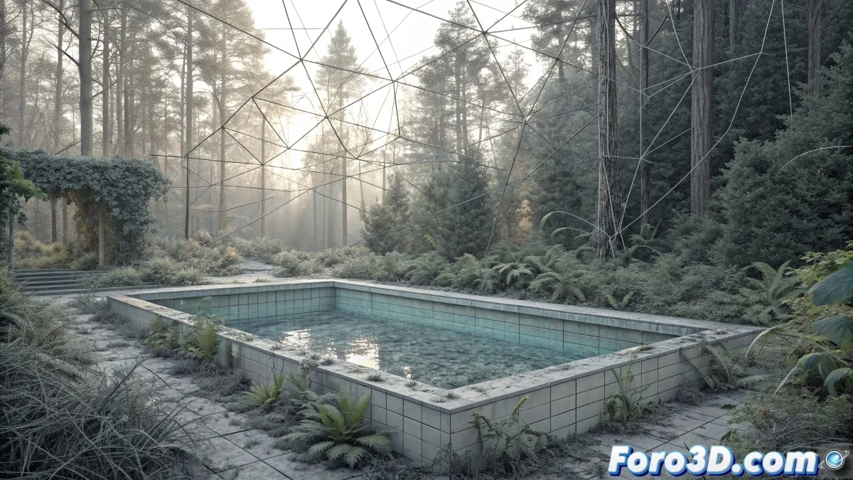

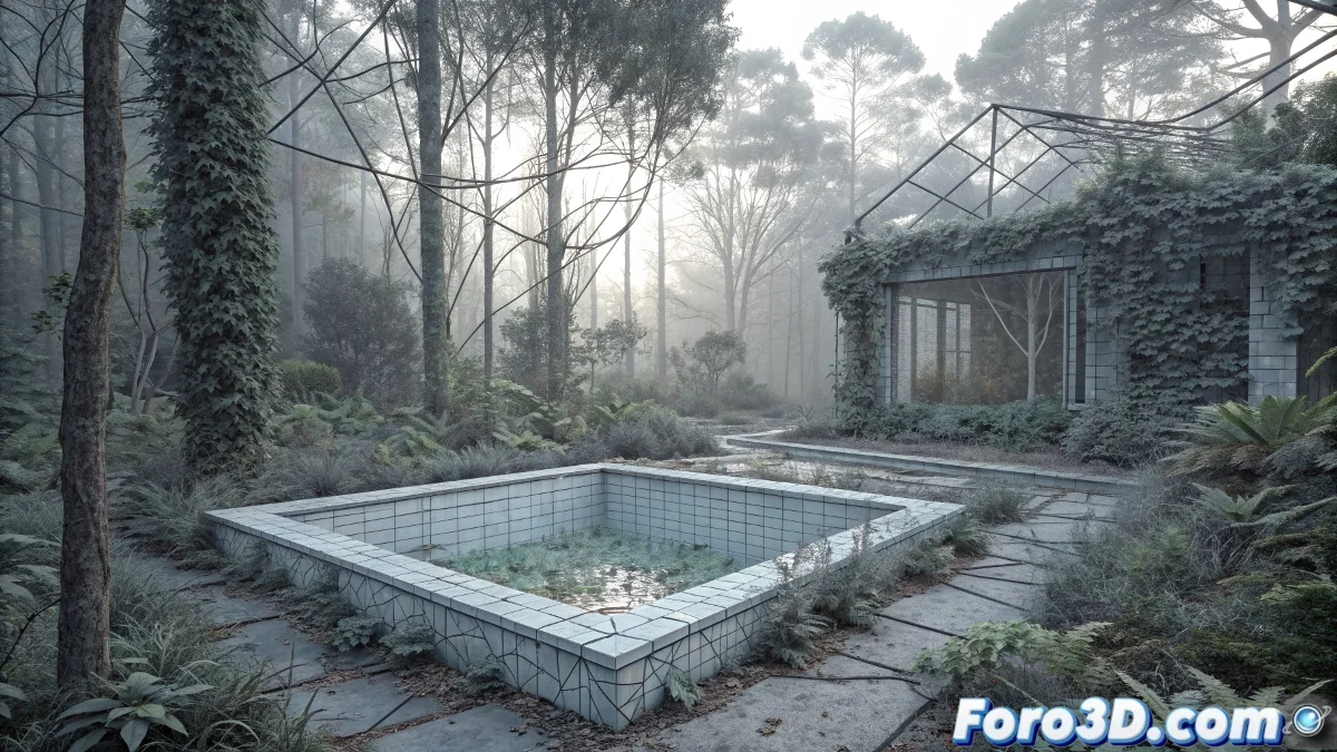

Recreación de las piscinas naturales abandonadas en el Montseny, Barcelona, un lugar envuelto en misterios y sucesos paranormales. La escena busca transmitir desolación, vegetación invasiva y un ambiente húmedo y nebuloso, combinando modelado, iluminación dramática y efectos ambientales.
Se construye un terreno irregular con la forma de la piscina natural, rocas y muros en ruinas usando geometría base (cubes y planes) y sculpting. La vegetación se añade con partículas (hair/particle system) y se colocan objetos menores (troncos, piedras) para reforzar el abandono. En wireframe, la escena mantiene la estructura clara de las piscinas y los muros, mientras que en render se enfatiza la humedad y la luz difusa.
Elementos narrativos
Pequeños detalles evocan el misterio: agua estancada con materiales reflectivos, algas, troncos caídos, luces puntuales que simulan linternas fantasmas, y niebla baja que cubre parcialmente la escena. Objetos simples sirven para transmitir la historia de abandono y sucesos paranormales.

- Combina wireframe render (opcional) con overlay modo Multiply para mostrar estructura de piscinas y muros.
