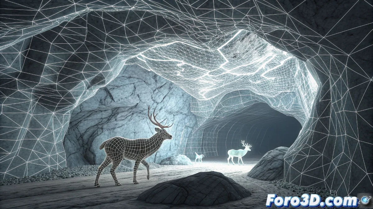

Cuevas de Altamira en 3D — Paso a paso con Terragen
Una recreación paisajística y ambiental que evoca la atmósfera ancestral de las Cuevas de Altamira, en Santillana del Mar (Cantabria). El objetivo es generar una escena donde la geología, la luz y la composición sugieran el misterio de las pinturas rupestres y el aislamiento de la cueva clausurada.
Escenario principal en Terragen
En Terragen se construye una topografía rocosa con una meseta caliza, vegetación discreta y una entrada de cueva modelada mediante displacements y máscaras de terreno. La escena se centra en el contraste entre la superficie iluminada por el amanecer y la oscuridad interior de la cueva, insinuada mediante un recorte en la geometría.

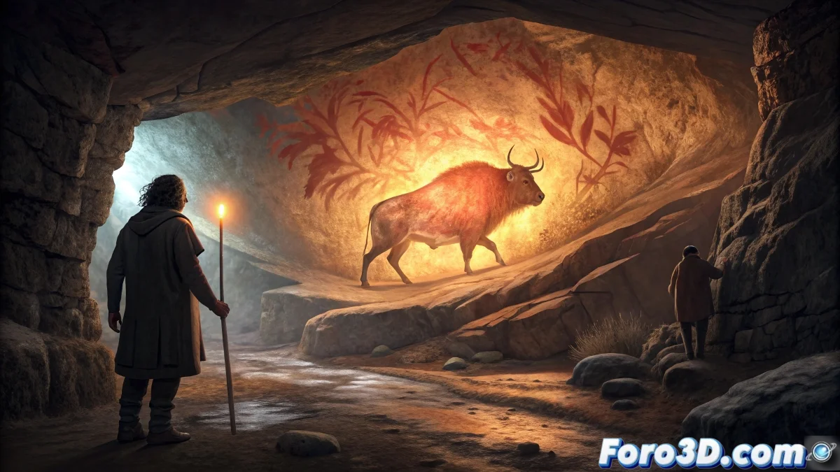

Elementos narrativos
El entorno natural es el protagonista: un terreno erosionado, con capas de roca simuladas por shaders fractales y un sendero que conduce a la entrada de la cueva. Pequeñas irregularidades del terreno y manchas de musgo refuerzan el carácter húmedo y ancestral. En la distancia, una neblina leve recuerda el paso del tiempo y el aislamiento histórico del lugar.
Distribución de cámaras
  • Cámara principal: encuadre general con vista al acantilado y la entrada de la cueva, lente de 28 mm.
  • Cámara secundaria: vista lateral que enfatiza la textura de la roca y la penumbra de la entrada.
  • Cámara interior: colocada dentro del hueco, mostrando el umbral entre luz y oscuridad.

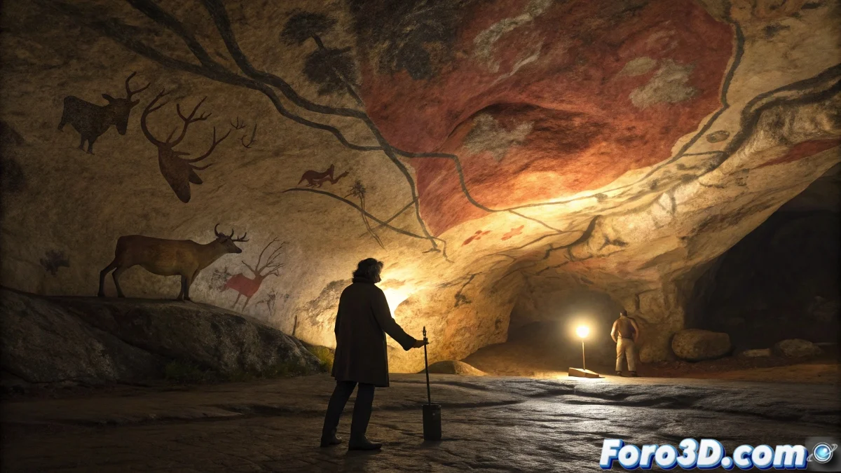

6) Cámara y composición
  • Cámara principal a unos 30–40 m de la cueva, altura 2 m.
  • FOV: 28 mm, objetivo ligeramente elevado (pitch -5°).
  • Activa Depth of Field con foco en la entrada de la cueva.
  • Añade cámaras secundarias: una lateral y otra interior.
7) Render y ajustes
  • Render quality: High (0.6–0.8 pixel samples).
  • Anti-aliasing: 6x6.
  • GI cache enabled.
  • Usa Path Tracing si tu versión lo permite.
  • Exporta pases: Beauty, Diffuse, Direct Light, Indirect Light.

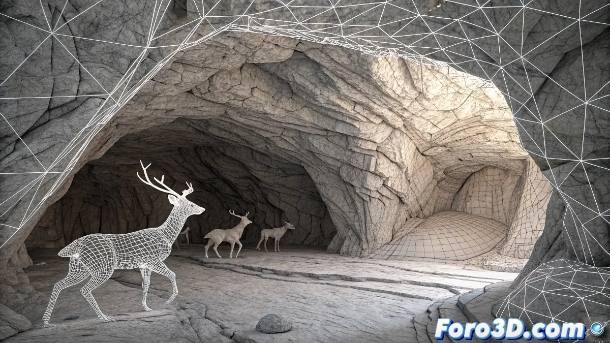

  • Si deseas wireframe técnico, renderiza la vista en “Preview Mode” y combina en postproducción.
