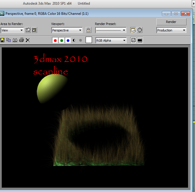

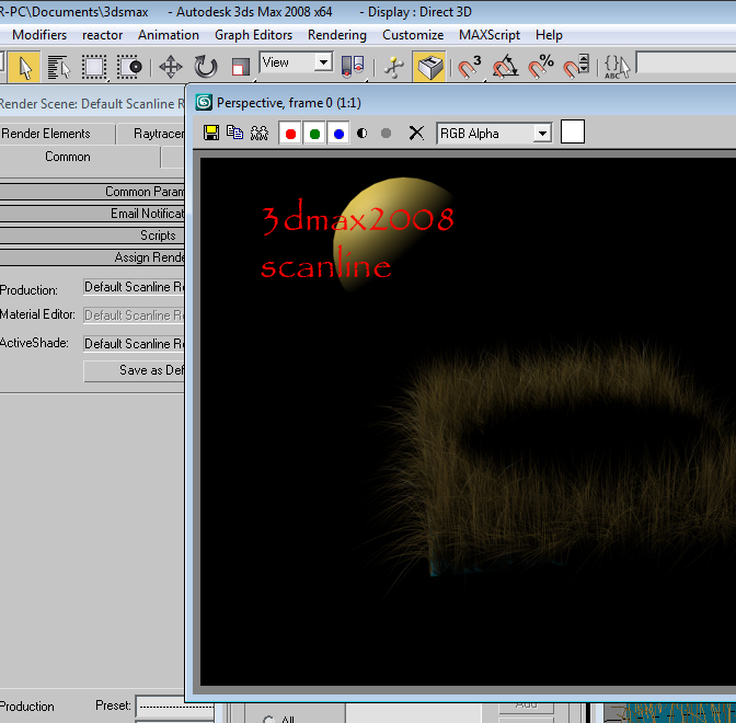

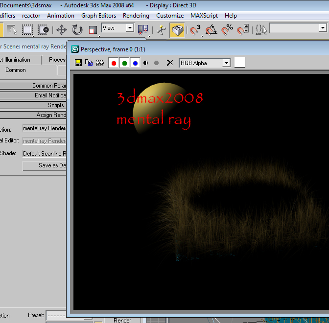

    Hola a todos, bueno quería preguntar si alguno había usado el Hair and Fur en 3dmax2010.
    3dsMax 2010 = Scanline sombras si le afectan al Hair and Fur.
    Mental Ray el Hair and Fur no recibe sombras.
    3dsMax 2008 = Scanline sombras si le afectan.
    Menta ray también afectan las sombras al Hair.
    En ambos casos Mental Ray y Final Gather activo en draft sin FG es igual en resultado.
    Hay están las imágenes (prueba superbásica), si alguien encuentra la solución sería bueno la comparta. Saludos.
