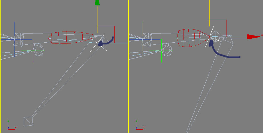

    Hola, (bueno, por fin subo algo.) lo que voy a poner es un pequeño sistema de músculos para el brazo o piernas, muy fácil de hacer y que nos permita manipular un poco la reacción del músculo.

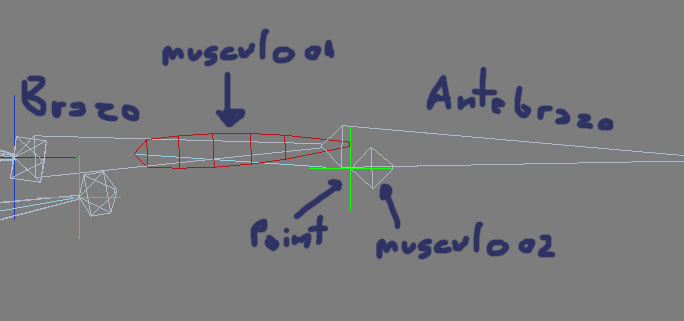

    Antes que nada, tenemos una cadena de huesos para el brazo formada por dos huesos brazo y antebrazo, el único movimiento que tengo es del antebrazo por FK.
    El músculo01 es otra cadena de 2 huesos (musculo01 y 02) editado con Edit Poly para que se vea más bonito ().
    Lo que hago es linkear el músculo al hueso del brazo siguiendo más o menos su orientación, pero llegando a tocar parte del antebrazo. (todo con el brazo extendido), luego creo un point en la pues del musculo02 y lo enlazo al antebrazo. Para que el sistema funcione necesito hacer un constraint pues del musculo02 al point y un look at constraint del musculo01 al point (luego en el panel motion, bajar a cero el peso del look at constraint).
    Al rotar el músculo se contrae. También podemos hacer que se contraiga más, si desplazamos el point dentro del plano de rotación.
