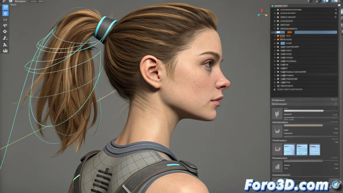

    Buenas niches amigos, tengo una duda, estoy creando un personaje de una niña que tiene una cola de caballo, quisiera que al momento de animar el Biped la cola de caballo del cabello se moviera si tener necesidad de animarla a mano probé aplicándole el modificador Flex pero el cabello se le mueve como gelatina no sé si habrá alguna forma de vincularla a un sistema de huesos secundarios y que estos se muevan en relación al esqueleto principal. Espero haberme explicado bien y de antemano gracias por su valiosa ayuda (casi se me olvidaba trabajo en 3ds Max).

    Cuando te enfrentas a la tarea de animar el cabello, especialmente una cola de caballo, en 3ds Max, es muy común caer en la tentación de aplicar un modificador como Flex esperando resultados mágicos. El problema es que el Flex, aunque útil para simulaciones rápidas, tiende a comportarse como si el personaje estuviera corriendo por un túnel de viento… o como si acabara de salir de un comercial de shampoo con física de videojuego de los 2000.
    La alternativa: usar un sistema de huesos secundarios
    Si buscas más control y naturalidad, lo ideal es crear un sistema de huesos secundarios específico para el cabello. En el caso de una cola de caballo, puedes crear una pequeña cadena de huesos que siga la forma del mechón principal. Estos huesos pueden estar vinculados al esqueleto del personaje, pero con su propio sistema de dinámica o controladores.
    Una de las formas más efectivas en 3ds Max es utilizar el modificador Spring Controller aplicado a los huesos del cabello. Este método permite que los huesos reaccionen al movimiento del Biped de manera automática, pero manteniendo más rigidez y coherencia que con el Flex. Además, puedes ajustar parámetros como Damping y Stiffness para controlar cuánto rebote y retardo quieres en el movimiento.
    Pasos básicos para configurar el sistema
    Si quieres una solución rápida pero efectiva para que la cola de caballo acompañe el movimiento del cuerpo, puedes seguir este flujo:
    • Crea una cadena de huesos siguiendo la forma de la cola de caballo.
    • Aplica un Spring Controller a las rotaciones de cada hueso.
    • Vincula el primer hueso de la cadena al hueso de la cabeza o al cuello del Biped.
    • Ajusta los valores de tensión, amortiguación y frecuencia según la escala y velocidad de tu animación.
    • Si quieres más control, puedes incluso combinar el sistema con constraints o añadir controladores manuales para correcciones.
    Si prefieres un resultado más avanzado, también puedes explorar soluciones con [b]MassFX](ya obsoleto pero aún funcional en algunas versiones) o incluso llevar el cabello a un software como Maya para usar nHair, luego volver a importarlo como caché de animación.
    Truco rápido para previsualización
    Antes de liarte con simulaciones complejas, puedes previsualizar el movimiento aplicando un simple Noise Controller a los ejes de rotación de los huesos del cabello para tener una idea rápida del tipo de rebote que buscas. No es producción final… pero es mejor que quedarte mirando el viewport sin saber por dónde empezar.
    Porque claro… nada como ese momento donde pasas horas ajustando físicas… y al final el cliente te dice: ¿Puedes hacer que se mueva menos? Parece que está en una montaña rusa…
