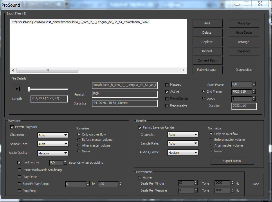

    Hola. Hice todos los pasos para añadir audio
    1-baje en YouTube un video en mp4 y lo cambie por jdownloader a (*.mp3)
    2-por Internet convertí ese audio a (*.wav) que solicita prosound y puse play para ver si el audio se escucha correctamente y esta perfecto lo cierro.
    Pero cuando empiezo a animar mi personaje el audio lo escucho con un silbido no se lo que sucede si alguien me puede ayudar.
Nombre: MUESTRA.jpg
Visitas: 298
Tamaño: 158.7 KB
Nombre: AUDIO.jpg
Visitas: 300
Tamaño: 71.6 KB
    . Gracias.

    Cuando usas audio en 3ds Max para animar con sincronización labial o acciones al ritmo de sonido, todo parece ir bien hasta que aparece un molesto silbido o distorsión. En tu caso, el archivo suena perfecto al reproducirlo por separado, pero dentro de Max, al darle play, ese pitido arruina la escena. Tranquilo, esto es más común de lo que parece y tiene solución.
    El problema es la incompatibilidad de formato WAV
    Aunque 3ds Max acepta archivos WAV, no todos los WAV son iguales. El software necesita un WAV sin compresión, en 16 bits, mono o estéreo, y con una frecuencia de muestreo estándar (como 44100 Hz o 48000 Hz). Si usas un archivo que fue convertido por herramientas online, muchas veces estos convierten a formatos comprimidos o no lineales, y eso provoca ese efecto silbido o interferencia en el visor de Max.
    La solución es exportar correctamente el WAV
    La mejor opción es convertir el MP3 a WAV usando un editor de audio confiable como Audacity o Adobe Audition. En Audacity, por ejemplo, importas el MP3, eliges Archivo > Exportar > Exportar como WAV, y seleccionas WAV (Microsoft) Signed 16-bit PCM, que es el formato ideal para 3ds Max. Así evitas problemas de reproducción y sincronización.
    Consejo adicional para la línea de tiempo
    Asegúrate de que el archivo se cargue desde el menú Time Configuration > Sound, y no desde ProSound directamente, porque a veces el plugin ProSound da más problemas que ayuda. Si el sonido sigue fallando, intenta usar otro visor de reproducción como el RAM Player o actualizar el controlador de audio del sistema.
